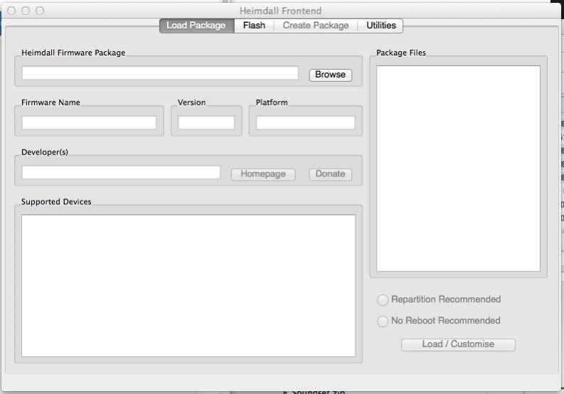

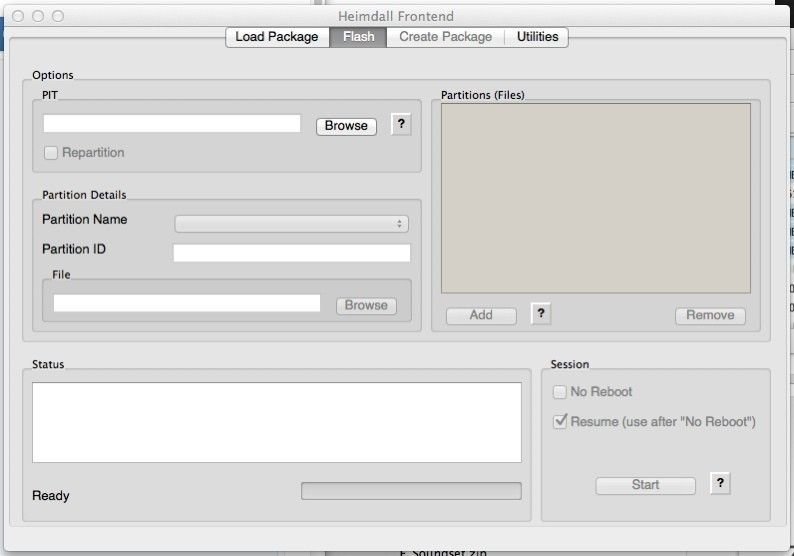

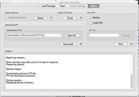

Also ich hab jetzt schon ein paar stunden damit zugebracht, wieder alles zusammen zu suchen, Kernel, CFW usw.
Ich habe mein I9000 schonmal geflasht und neulich als ich es meinem Freund geben wollte auf Werkseinstellungen zurück gesetzt, seid dem neustart schleife -.-
In den recovery kommt man auch nimma, aber in den Download Modus.
Nun kommt die Krux, als aich das I9000 vor etwas mehr als einem Jahr geflasht hab, gab es hier noch eine Windows Rechner, den gibt es jetzt nicht mehr, sondern nur noch Mac's.
Heimdall hab ich dann gleich mal in der aktuellsten Version besorgt.
Nun das Problem, wie so schön beschrieben wurde, lässt sich leider das zImage nicht mehr einspielen.
Heimdall hat inzwischen anscheinend eine komplett überarbeitete GUI. Siehe auch im Anhang.

Verbindung zum Handy besteht, Heimdall Frontend konnte die PIT von Handy laden. :)
Ich hab zwar mit Linux schonmal öfters in der Konsole gearbeitet aber auch das ist schon wieder einige Zeit her.
Hat vielleicht wer eine Idee wo jetzt mein Fehler liegt?
Ich müsste eben halt einmal das Handy komplett neu Flashen, mit CMW, xBean 3.0 und Semaphore Kernel update.
