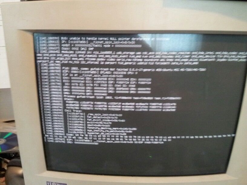

Ok ich habe mir das ganze durchgelesen. Jetzt habe ich eine Frage. Kann ich eine 3 Teilige ROM mit PIT File und Repartition einfach unter Linux in die Einzelteile entpacken? Also PDA.tar entpacken und da z.b factoryfs.img sbl.bin usw verwenden.
Und eine andere Frage. Ich hab zum Testen mal einen sbl.bin geflashed. Unter dem flashen steht immer folgendes am Bildschirm. Flashvorgang wurde anscheinend nicht beendet da am Handy irgendwas von Kies Mode und mehreren Rufzeichen steht. Also unter Odin neu geflashed und schon gings wieder.
Foto vom Bildschirm im Anhang auch wenns sehr verschwommen ist:

Hi
sorry, ich kann leider gar nichts erkennen, kann aber sein, das einfach noch etwas fehlt, wie das System oder der gleichen.

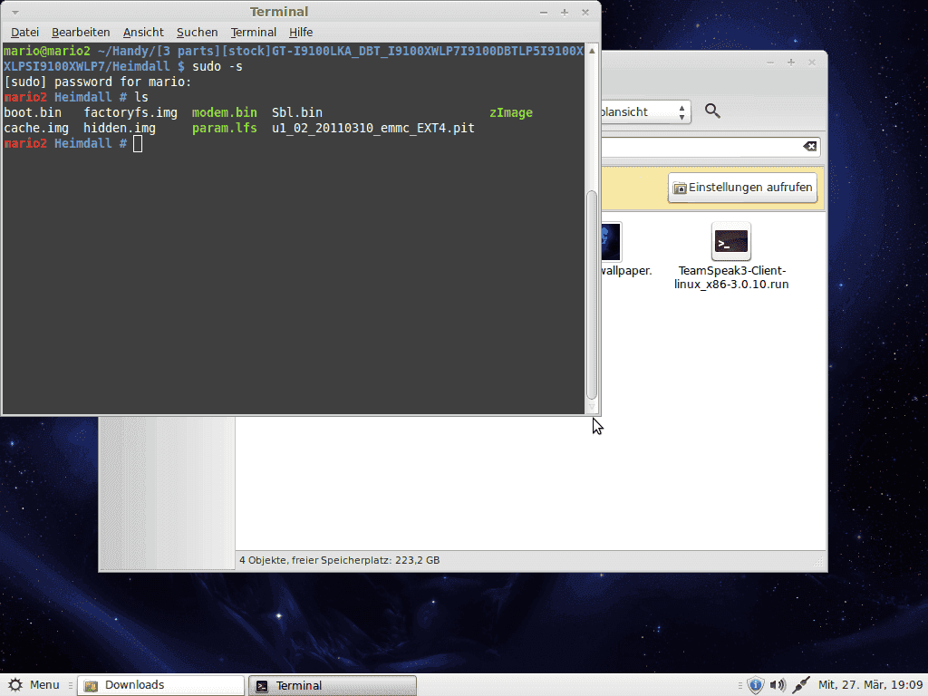

ok ich hab nen Linux Profi gefragt. Der sagt es sei ein Kernel Panic Mode. Ich solle das Gerät doch mal unmounten bevor ich es abstecke xD Das mit Entpacken funktioniert einwandfrei. Jetzt ist nur noch die heikle Sache mit der Repartition. Wann muss ich den Befehl eingeben? Gleich als erstes?
Ich habe testweise eine 4.0.3er Android Firmware komplett entkleidet in seine 8 Teile und in einen ordner gepackt.
ist das was ich eingeben werde korrekt?
Code:
heimdall flash --repartition ul_02_20110310_emmc_EXT4.pit --primary-boot boot.img --cache cache.img --factoryfs factoryfs.img --hidden hidden.img --modem modem.bin --param param.lfs --secondary-boot Sbl.bin --kernel zImage

Hi
sieht gut aus, denke das es so klappen sollte.
MfG
