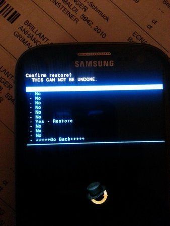

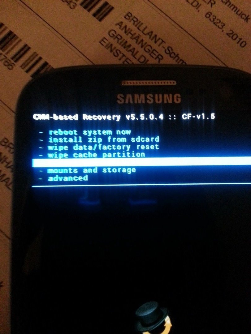

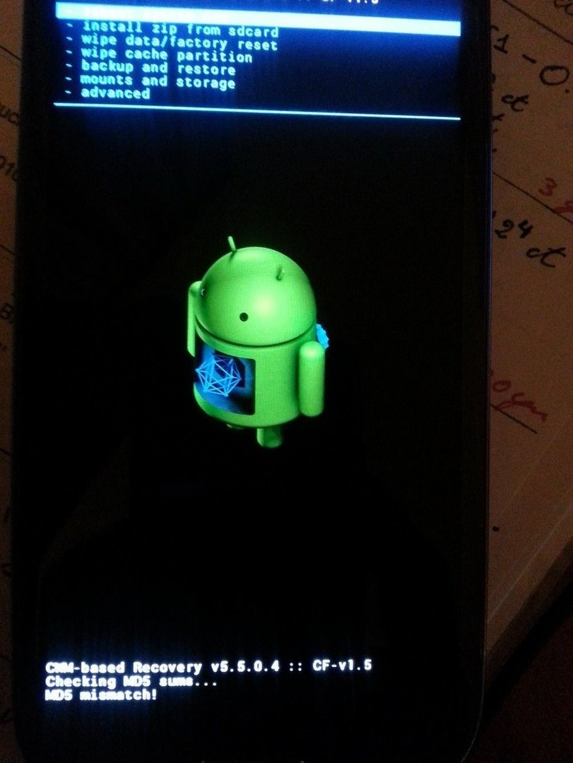

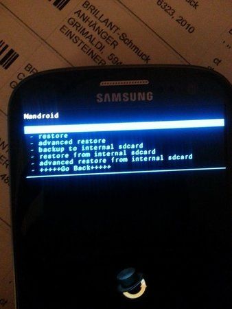

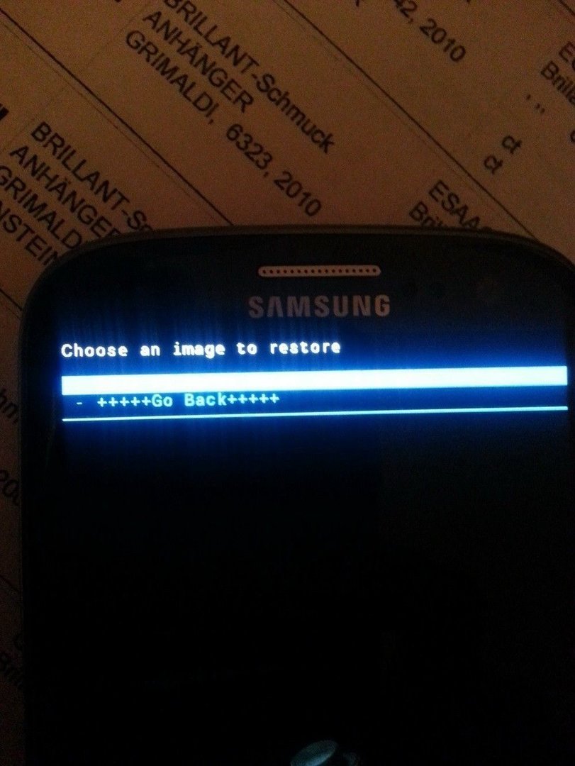

Hallo,ich möchte auf mein neue S3, CWM Restore (von meinem verloren gegangenen S3 mit I9300XXDLIB die backup)drauf spielen, das neue Handy findet die datei schon aber dann geht es einfach nicht mehr weiter, ich habe gedacht ich kann mich auf CWM verlassen aber, leider...
Kann mir bitte jemand helfen.Danke im voraus

Wie es ausschaut ist dein CMW Backup fehlerhaft.
Könntest es nochmal aufs Handy kopieren, wenn es dann nicht geht, hast du pech gehabt
Reaktionen: Horeb
busybox wird nötig sein (md5sum) -> installieren nach /system/xbin
Reaktionen: Horeb
Danke für eure hilfe, ich habe die datei nochmal aufs Handy kopiert und es geht...
