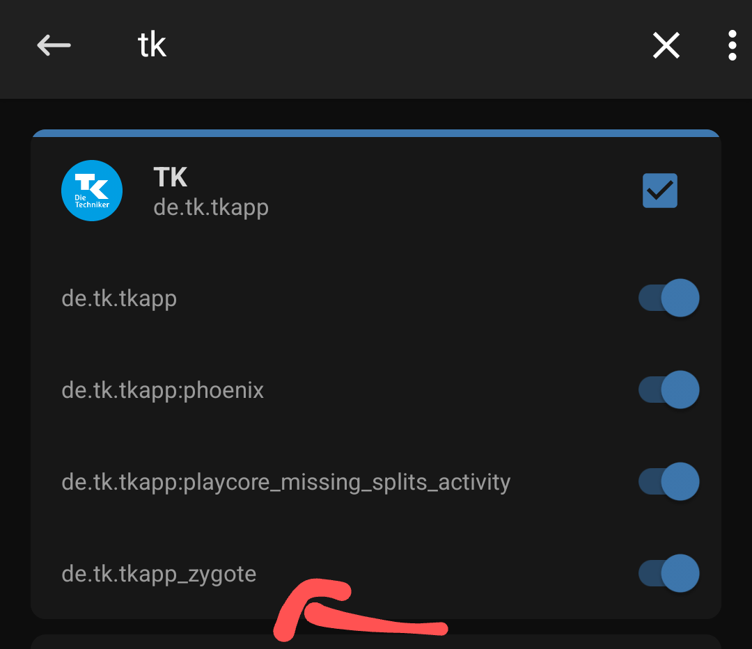

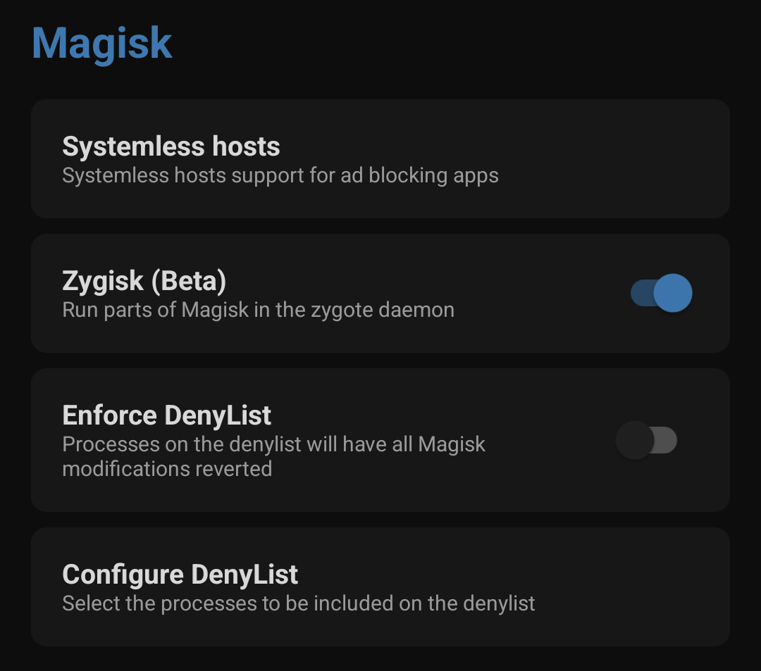

(Google übersetzung:) Ich habe es geschafft, die TK -App mit Shamiko v0.5.1 zum Funktionieren zu bringen, speziell für den Magisk -Denylisten und den Starten der TK -App zu dem Starten von de.tk.tkapp_zygote hinzugefügt.
(Original:) I managed to make TK app work by using Shamiko v0.5.1, specifically adding de.tk.tkapp_zygote to the magisk denylist, and restarting TK app.

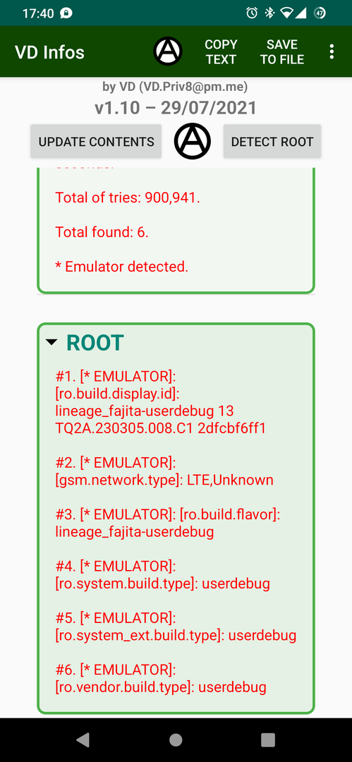

ich habe hier jetzt immer still mitgelesen und melde mich jetzt, da seit Mitte letzter Woche meine TK App (Version 5.4.0) plötzlich wieder Root erkennt und sich nicht mehr starten lässt. Ich nutze Magisk 25.2 unter Lineage OS 20.0 auf einem OnePlus 6T. Habe die hidelist entsprechend konfiguriert, saftey net fix drin, Magisk Hide Props Config auch. Alle anderen Apps laufen weiterhin, auch Google Wallet. Habe auch schon mit VD Infos mal alles ausgelesen was auf Root hindeutet und hänge es hier an.
Wie sieht das bei euch aus? Läuft noch alles? Kennt ihr das neue Problem mit der neuen Version der App?

Hat sonst vielleicht noch jemand eine Idee, ob der erkannte Emulator aus meinem Screenshot ein Problem sein könnte? Ich habe die Daten jetzt das erste mal gezogen. Kann sein, dass das jetzt erst seit dem neuen Lineage Update da ist.
