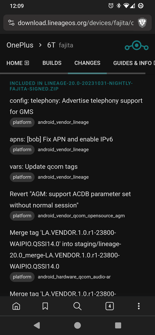

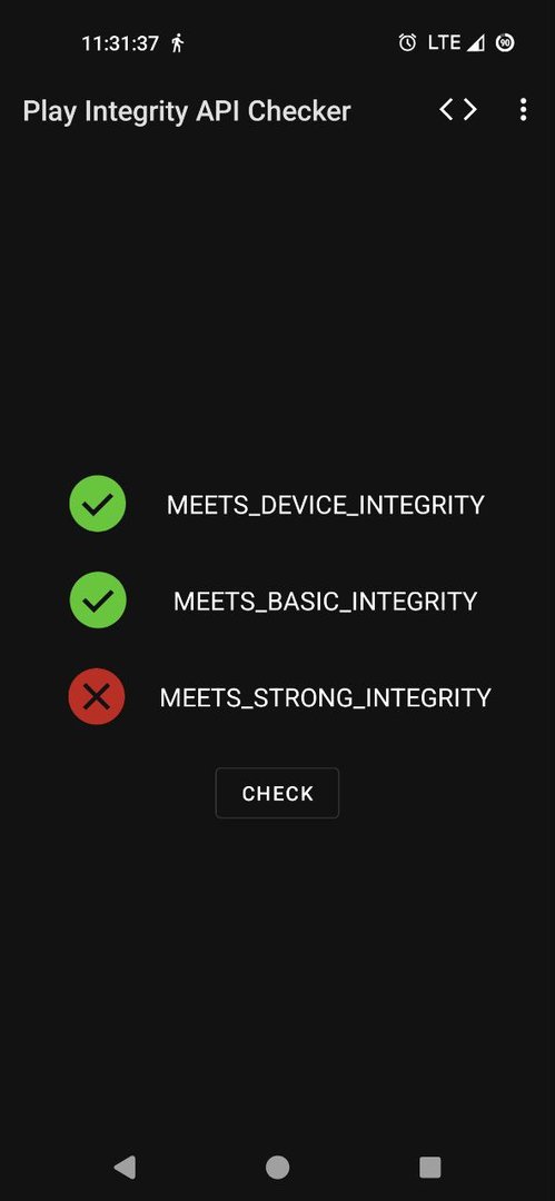

Wichtig: Mit der Play Integrity API Checker App prüfen, ob Meets Device Integrity und Meets Basic Integrity wirklich grün sind. Nur dann gehts.
Seit dem läuft es. Kurzzeitig war der Fingerprint aus dem Play Integrity Fix 14.2 gesperrt worden und ich hatte keine Device Integrity mehr. Dann ging es nicht. Mit 14.3 geht es bei mir wieder.

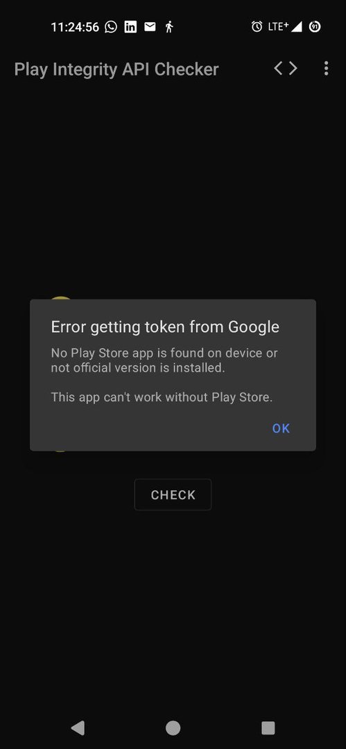

EDIT:
Nachdem ich den Google Play Store aktiviert hatte (ich hatte ihn deaktiviert und Aurora verwendet), habe ich es noch einmal überprüft und es funktioniert fast.
Brauche ich LSposed?
Da weiß ich leider auch nicht ob es damit zusammen hängen kann. So eine Meldung hatte ich auf jeden Fall noch nicht. Ich nutze MindTheGapps.

ach! Ich habe es nicht richtig gelesen. Also braucht man nur BASIC?
DEVICE und STRONG ist egal?
