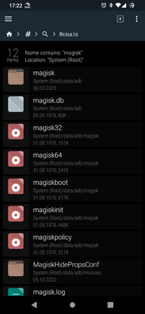

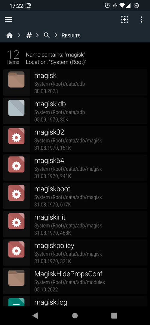

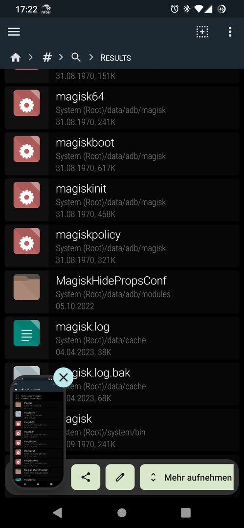

Bei mir ist der genannte Pfad ja leider gar nicht da. Google Wallet geht aber weiterhin. Hab mal das System nach Dateien mit Magisk im Namen suchen lassen. Da finden sich 12. Aber wüsste nicht warum er die plötzlich erkennen sollte bzw. welche und ich bezweifle, dass ich da einfach den Namen ändern kann.

@LA1896 die Dateien in Deinen Screenshots können es auch nicht sein, die befinden sich in der /data Partition ausserhalb des scopes der TK-App, damit bräuchte diese Root-Rechte um die Dateien zu erkennen.
