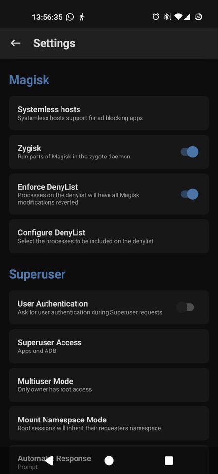

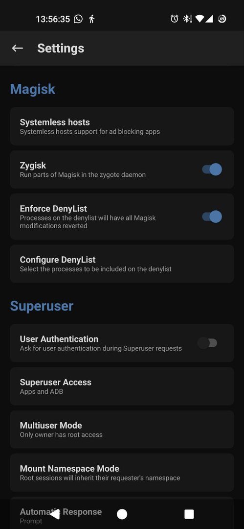

Wie hast du alles in Magisk konfiguriert?
Was steht auf deiner Denylist?

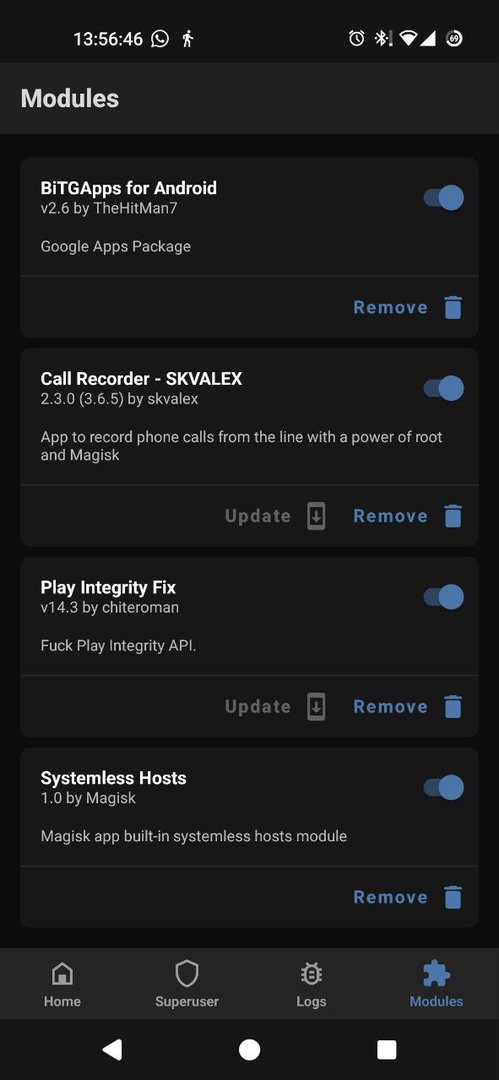

Magisk passt soweit. Als Add Ons habe ich aber nur den Play Integrity Fix und und Systemless Host aktiv (die Gapps habe ich nach der Installation von Lineage OS ohne Magisk geflasht).

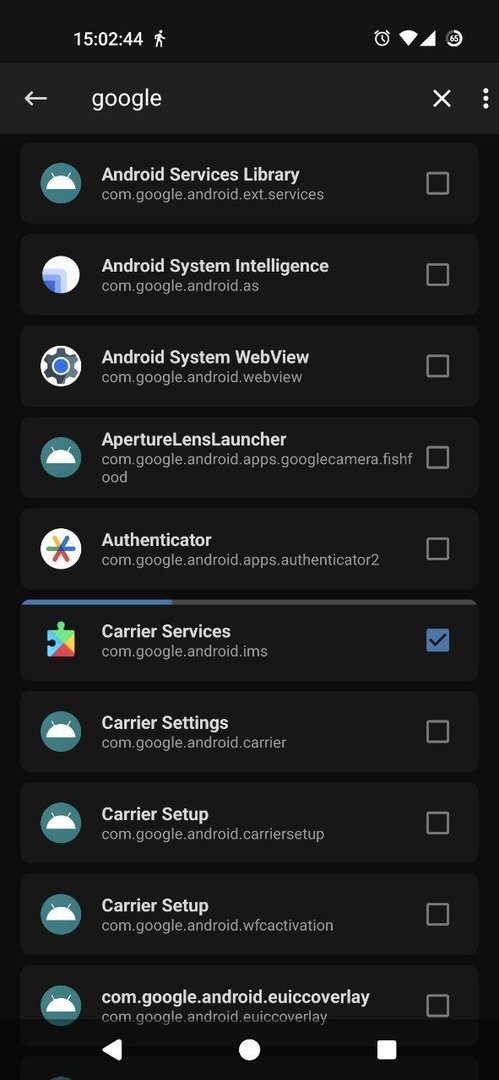

Auf der Deny List habe ich alles was mit Google oder der TK App zutun hat (und ggf. Banking Apps etc.).
wow! alles? ok..
alle google in denylist , cache und speicher in tk gelöscht und funktioniert immer noch nicht....

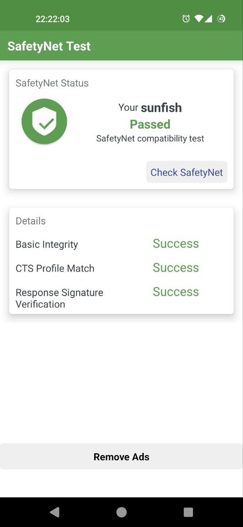

PS. Bei safety net Status ist alles OK

- In Magisk App 26.4 habe ich installiert: Play Integrity Fix 14.5, Systemless Hosts 1.0, Zygisk - Sui 13.5.1

Der SafetyNet Test ist wohl veraltet...

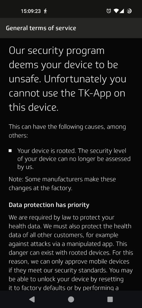

Funktioniert bei jemandem die TK App nach dem heutigen Update auf Version 6.2.1 noch? Der Play Integrity Check zeigt DEVICE Integrity, die TK App ist komplett auf der Verweigerungsliste, und dennoch wird root erkannt...
