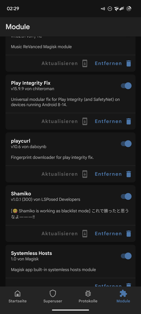

Ich hab playcurl dafür noch als Modul installiert. Damit konnte ich auch bis vor wenigen Tagen problemlos noch google wallet nutzen. Das spinnt jetzt auch rum. Obwohl ich schon die neusten Updates habe und der Fingerprint wohl alle 30 Minuten gecheckt und bei blacklisteintrag direkt geändert wird. Seither klappt aber auch nicht mehr der Safety Net check. Da kommt nur ein Fehler. Also hängt das wieder mal alles zuammen.
Hast du zygisk next probiert?
Wie und wo greift das denn wieder ein? Ersetzt das dann magisk zygisk?
Braucht man dann den integrity fix und playcurl noch? Den Fingerprint ändert der ja wohl auch nicht?

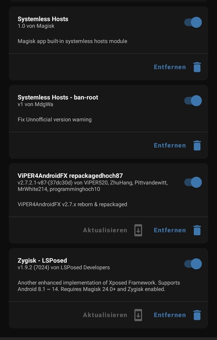

Hier mal die aktuelle laufenden Module.
Payback, Comdirect geht, TK nur mit Passwort, Wallet geht nicht weil unsicheres Gerät.

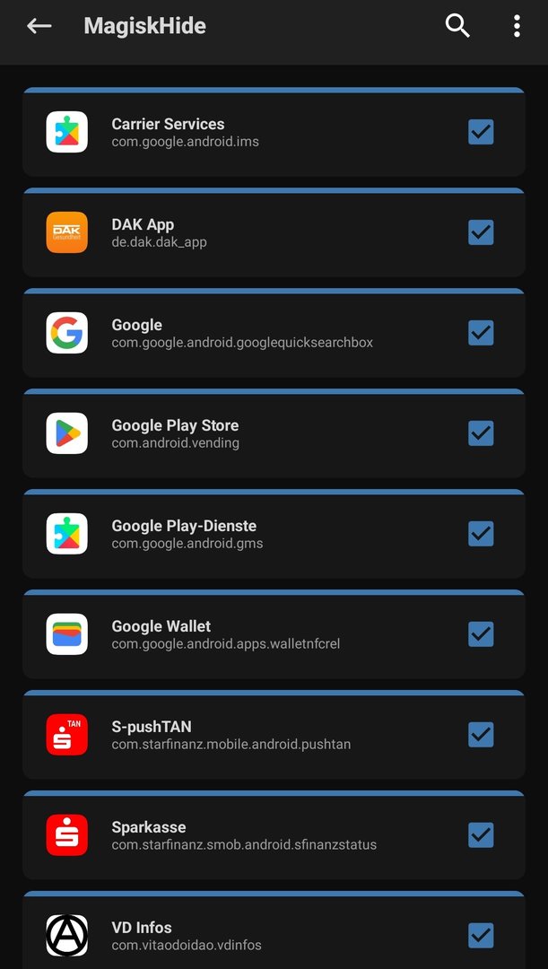

Was ich getestet habe und besitze:
Magisk versteckt, heißt jetzt Settings
Magisk(26104)
Module sind unter anderem:
Play Intergrity Fix ((v16.7)
Zgyisk 1.9.2

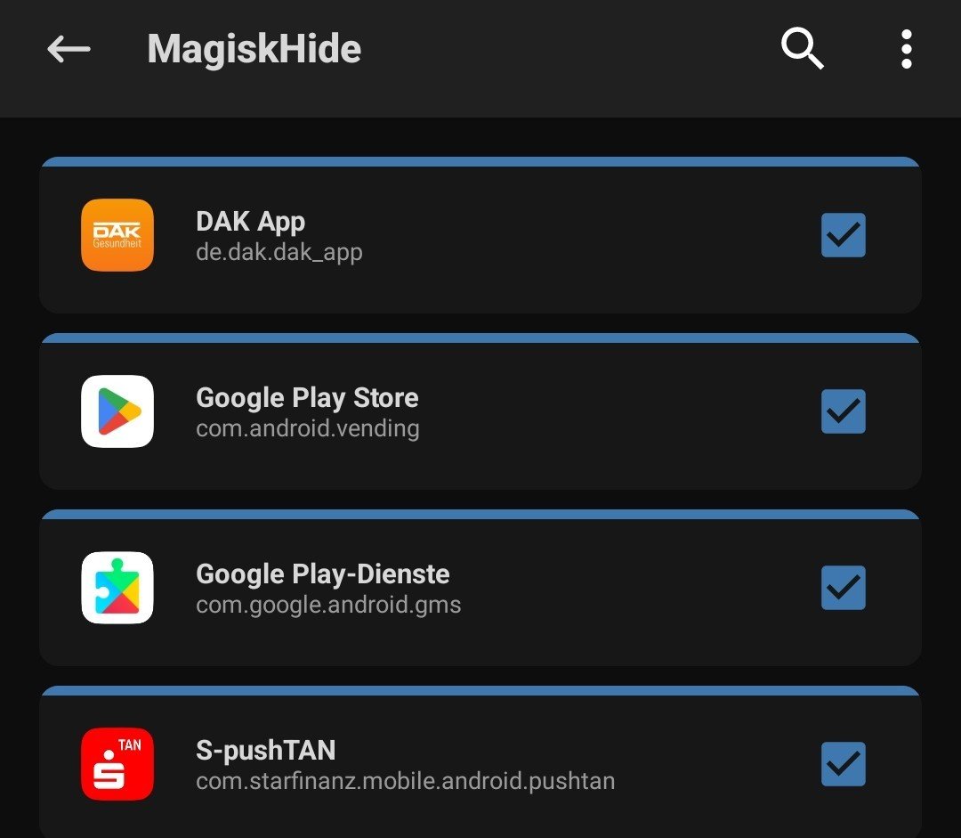

Zygisk ist unter Einstellung aktiviert, sowie Verweigerungsliste erwzingen
Bei der Verweogerungsliste habe ich natürlich Dak App komplett aktiviert, sowie
Carrier Services
Google
Google Playspiele
Google Playstore
S Push Tan App
Bei Lsposed App habe ich die Module
BootloaderSpoofer
iamnotdeveloper
aktiviert
Spush Tan usw. funktioniert alles nur diese doofe DAK App nicjt. Einige Lösungsvorschläge ?

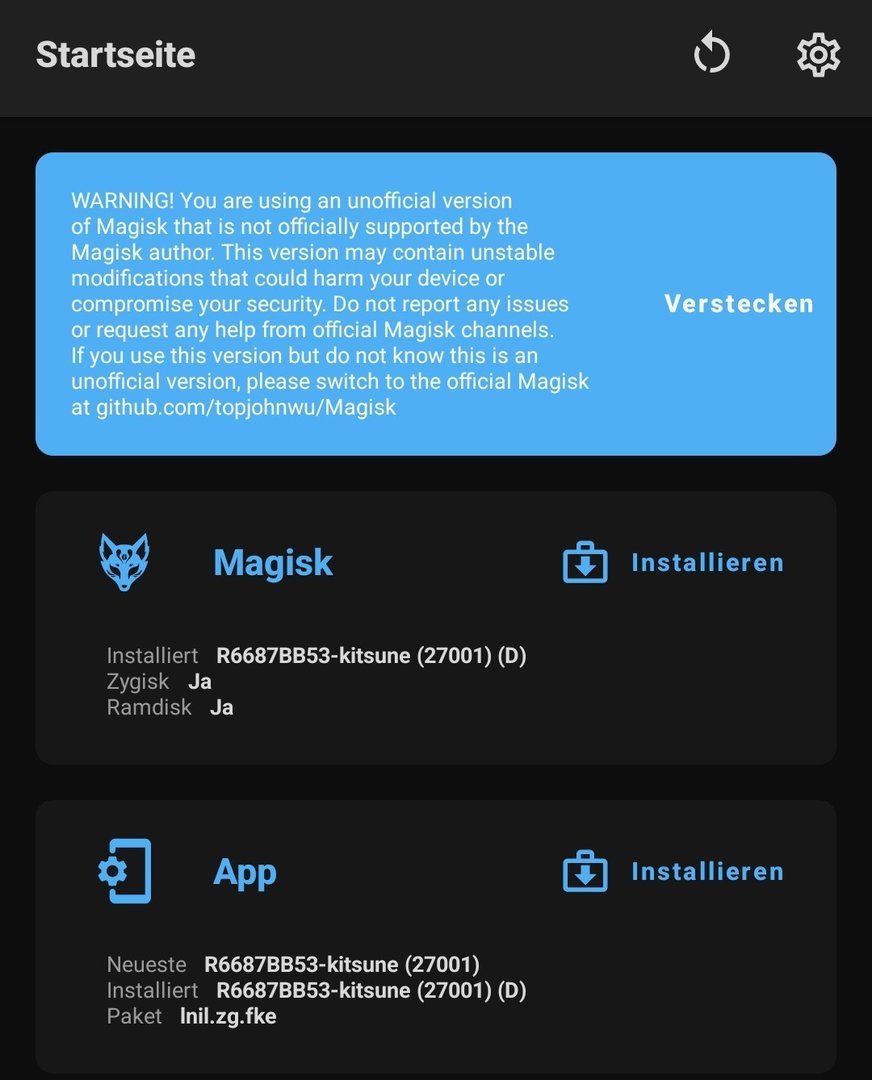

Ich benutze Kitsune Magisk, im Prinzip ist das Magisk 27001 (canary) mit ein paar Modifizierungen.
Habe Magisk nichtmal versteckt (hat aber natürlich einen anderen Namen als das Original-Magisk, also eigentlich ist es damit schon etwas versteckt).

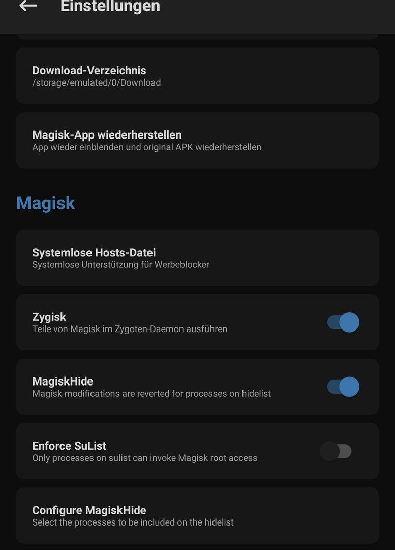

Zygisk und MagiskHide aktiviert, Verweigerungsliste nicht erzwungen. Auf der Liste habe ich Play Store, Play Dienste und die Apps, die ich nutzen möchte (Banking, TAN und TK).
Habe PlayIntegrityFix 16.6, LSposed (7303) und systemless hosts als relevante Module, in LSposed nur Pixel Xpert.
Komme damit auf dem Pixel in alle Apps und kann alles nutzen. Habe natürlich die Stock Rom auf dem Pixel 8, vielleicht hat das auch Einfluss.

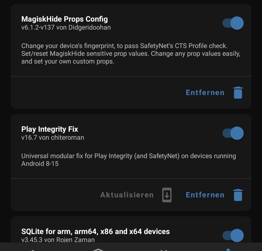

Kann mir jemand sagen, was ich falsch mache?
muss man die
app-debug oder
app-release installieren oder ist es egal?

Welches Handy, welche Rom und welcher Build?
@MrMcFly Redmi Note 10 Pro, Stock Rom Miui 14.0.9.0
Ist MagiskHide Props Config noch notwendig, wenn du PIF installiert hast? Kannst du es mal ohne versuchen? Denn vielleicht kommen die sich in die Quere.
@MrMcFly Habe ich auch gedacht und es schon entfernt, aber leider immer noch nichts
Vielleicht fehlt da etwas , oder etwas zu viel?
