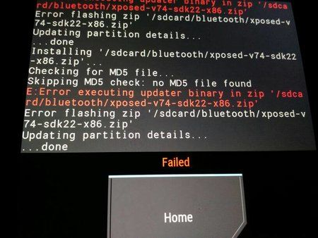

Ich hab versucht die V74 zu flashen, ich bekomme aber immer ein Error im Recovery.
Das passiert auf dem Moto X 2014 mit CM 12.1, und mit dem Z Ultra mit CM 12.1
Hat da jemand einen Tipp?
Vielleicht statt der x86 richtigerweise mal die ARM Version verwenden? o.o
Reaktionen: VampirKing
Ach Tatsache :p
Jetzt wo du es gesagt hast, ist es mir auch aufgefallen ^^
