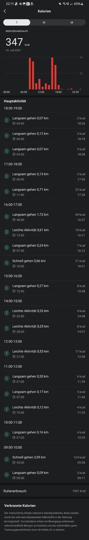

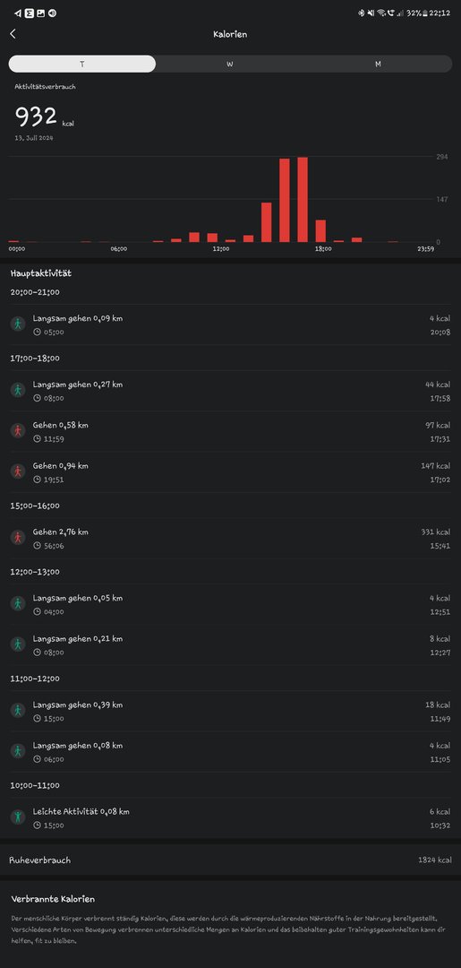

@elementz89 Meine Frau hat meine GTS(1) übernommen. Da haben wir heute auch etwas merkwürdiges festgestellt. Sie war morgens spazieren und Mittags / Nachmittags waren wir zusammen unterwegs. Insgesamt ist sie 15.000 Schritte unterwegs gewesen, ich 12.000 Schritte. Die Zepp App bei ihr gibt ihr einen aktiven Kalorienverbrauch von rund 350 und meine bei mir einen aktiven Kalorienverbrauch von rund 930.
Wir sind beide etwa gleich alt, gleich groß und gleich fit. Die Pulsverläufe sehen sehr ähnlich aus. Es gibt keinen Anhaltspunkt, warum Zepp ihr so wenige Kalorien anrechnet und mir so viele. Ich hänge mal zwei Screenshots an. Vielleicht habt ihr Interpretationsideen.
