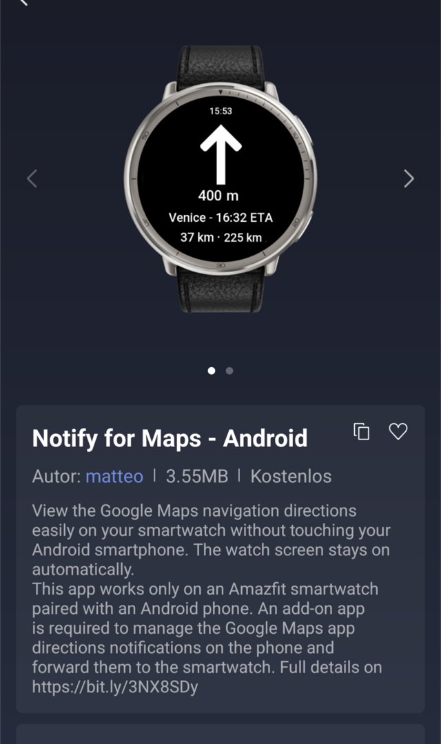

Es gibt aber "Apps" dafür. Leider kann man die nicht wirklich testen. Nach wenigen Minuten werden die gesperrt und kosten Geld.
Die sollten schon mit Google Maps funktionieren.
Würde ich ja bezahlen wenn die was taugt, aber dafür muss man die ja erstmal testen ;)

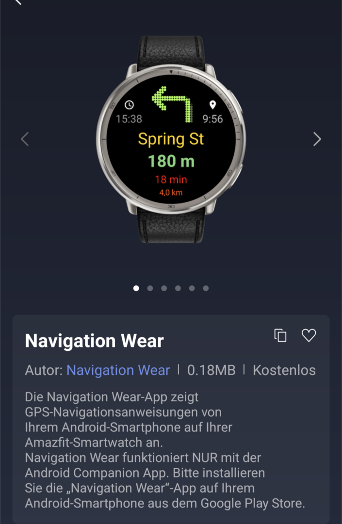

Zb.
Ich habe die Navigation Wear App kurz getestet(3Km) und mich entschieden, die Version zu kaufen, die alle Wearrabless unterstützt. Wenn es nix ist, hab ich eben 2.99€ in den Sand gesetzt
Die notify habe ich kurz drauf gehabt, nach wenigen Minuten war ein Schlosssymbol auf der Uhr und man soll es kaufen...ich habe wegen den 3€ kein Problem. Aber die Art geht gar nicht. Erst steht da kostenlos und wenige Minuten später Geld verlangen. Hätten die wenigsten 1 Tag zum testen...
Die Navigation Wear habe ich jetzt auch geladen aber noch nicht ausprobiert.
Hat die nach 3 km auch gesperrt?
Beim 3km Test kam 2x der Countdown, dann ging die Navigation weiter.
Hatte eben die Vollversion getestet: eine Strecke von 12km. Nach ca. 1 km ging die Navigation an der Uhr los, dann wurde nach relativ kurzer Zeit wieder die Uhrzeit angezeigt, danach wieder die Navigation. Alle 100 oder 200m hat die Uhr vibriert. Als es geradeaus ging, hat die Uhr gar nichts angezeigt und kurz vor dem Ziel ging die Navigation wieder weiter. Muss das ganze nochmal als Beifahrer testen, oder im Fußgänger Modus

Ich habe die kostenlose Version noch mal auf dem Moped getestet. Und mir reichen die Grundfunktionen beim navigieren. Also Vibration und die Richtungspfeile auf der Uhr.
Ich habe danach die Navigation Wear App gekauft.
Das zusätzliche Einstellen der Farbe finde ich angenehm.
Ich brauche das Navi zwar nicht so oft aber so ist es mir lieber als mich nur auf die Headset Navi Ansage zu verlassen.
