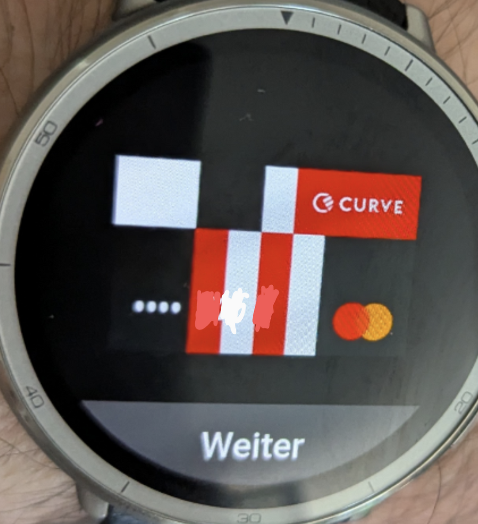

Was ein wenig Tricky ist, wenn die Karte in der App eingerichtet ist, muß man die in der Uhr, beim ersten mal, länger auf die Kreditkarte draufdrücken. Erst dann war die Aktiviert. Das erkennt man daran das die Karte sehr klein an unteren Rand des Uhren Bildschirm zu sehen war, danach war es der Vollbildmodus.
Wurde leider nirgendwo erklärt.
So war es zumindest bei mir
Ich finde dazu leider keine Bilder im Internet.
Im Endeffekt war es beim ersten anschauen etwas größer als unten das -Weiter- am Bildschirm.
Maximal ein Viertel des Bildschirm war die Karte.
Erst nach dem längere draufdrücken wurde es ein Vollbild und ist dann auch so geblieben.

Ich habe mich da falsch ausgedrückt.
Ing Visa über Curve in der App ist kein Problem. Sieht man aber am Bild da es über Curve war.
Durch Zufall rausgefunden.
