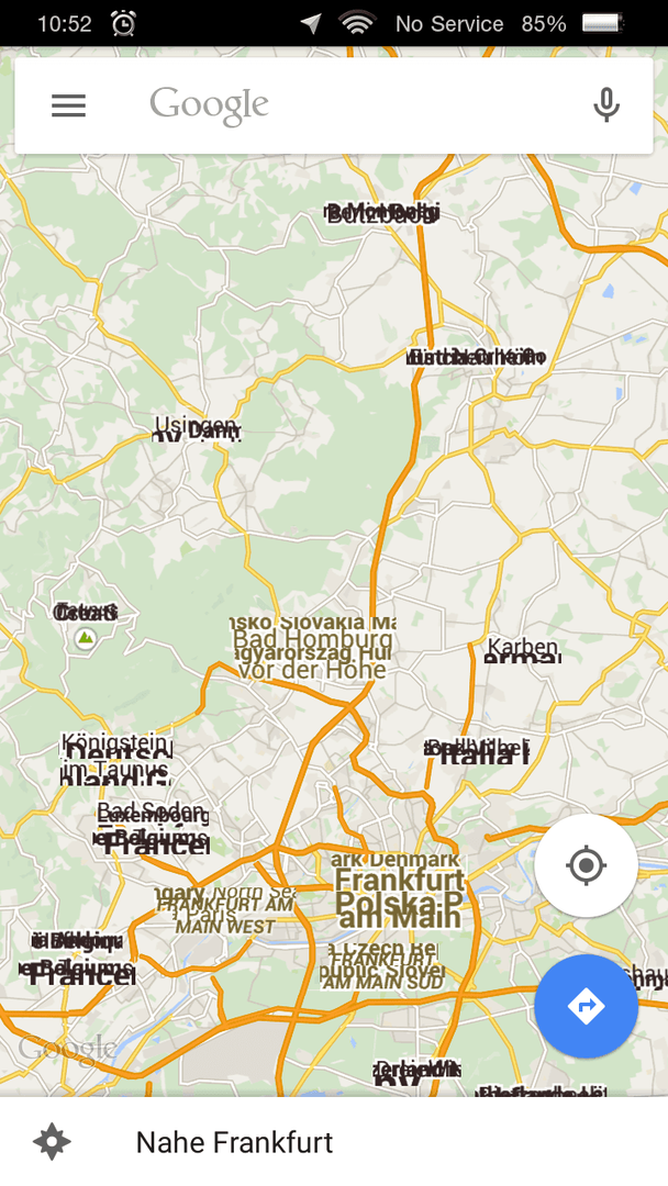

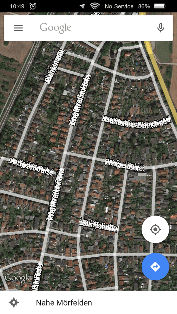

Hallo, hat jemand einen Tipp warum Google Maps so komisch aussieht nach dem installieren von Google Play?

Hast du das Xposed-Modul aktiviert? Also nicht nur installiert, sondern auch aktiviert in der App...
was ist das genau ? Stand da nirgends Sorry...
Wie aktiviert man dieses ?
Edit:
Hab gerade das Tool Installiert und auch das Framework, aber wenn ich auf Modules klicke steht da no modules found.
Bin gerade unterwegs. Blätter doch mal ein paar Seiten zurück. Da hatte ich das auch mit den passenden Links einem anderen User schon mal erklärt.
Wenn du dieses Xposed Framework nicht installiert hast, wird das auch ziemlich sicher die Lösung deines Problems sein.
Hab direkt danach gegoogelt und dieses auch installiert. Wenn ich jetzt auf Modules klicke steht da aber No Xposed modules were found.
Du musst das Modul unter Downloads im Xposed-App erst downloaden!
Und dann in der App aktivieren. Nach einem Neustadt des FP müsste dann alles laufen.
Jetzt muss ich nochmal eine blöde Frage stellen, wie heißt das Modul denn ? :confused2: Den Downloadbereich hab ich inzwischen gefunden :lol:
Wie gesagt: Blätter mal ein paar Seiten zurück. Da steht alles genaustens in diesem Thread beschrieben...
Ich hab jetzt überall nochmal geschaut und ich lese nur von den HDXposed module aber das finde ich in der suche nicht :sad:
Sag mir doch wie des heißt ^^
HDXposed heißt es.:biggrin:
Wusste den Namen nicht mehr genau. Daher solltest du blättern...
Google mal danach. Dann findest du's.

Hi, ja dachte immer ich muss des in dem Xposed installer suchen :lol: ...
Aber jetzt klappt alles. Großes danke !!!
