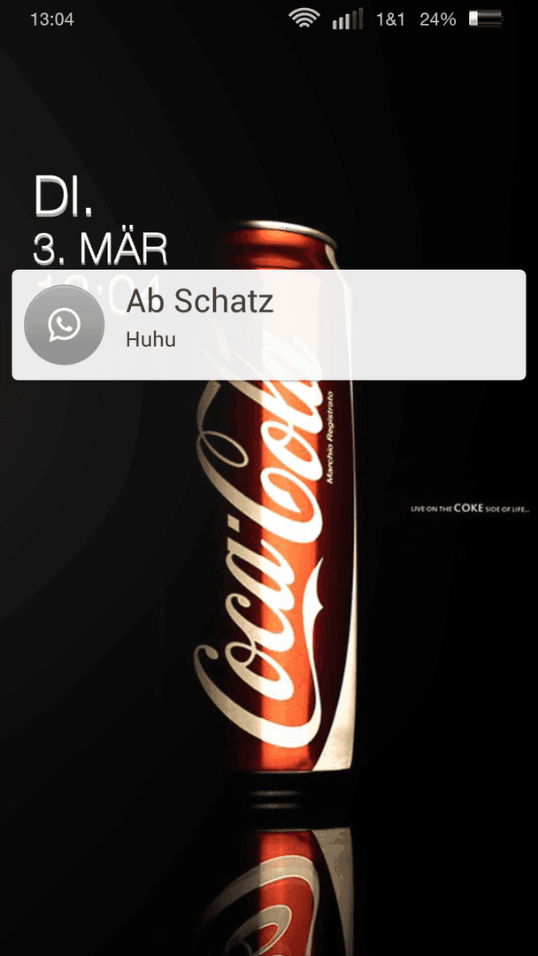

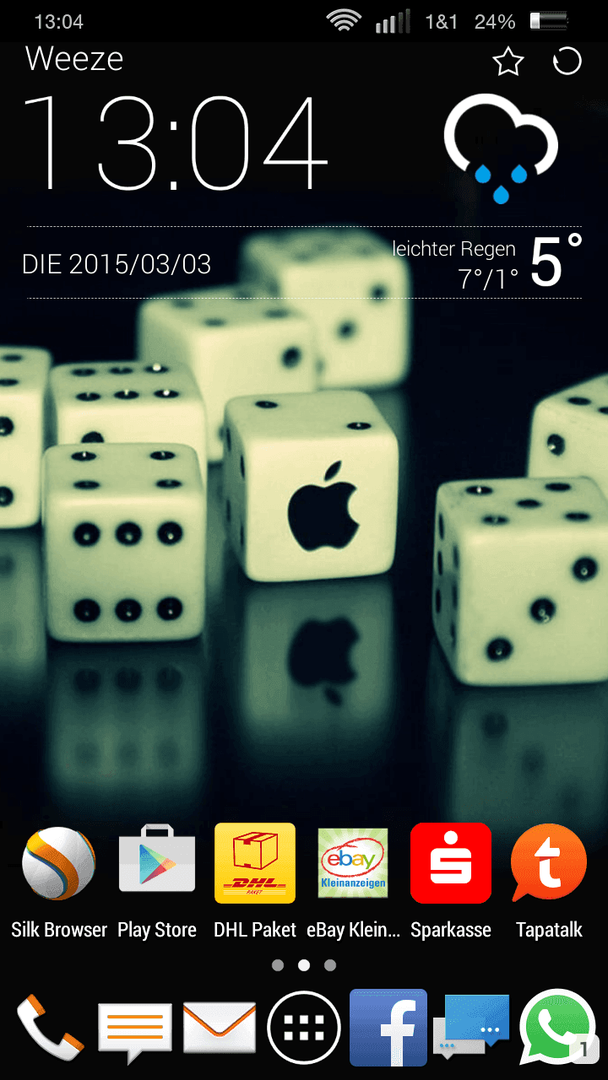

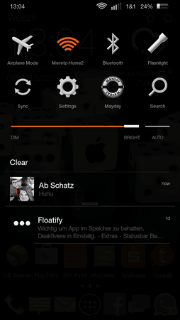

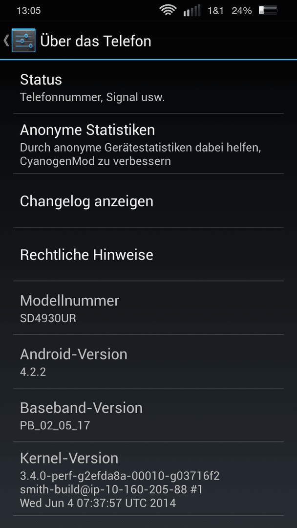

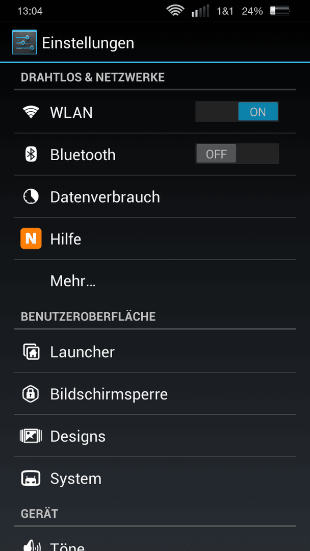

Hi SirusX,
kannst du mal Screenshots machen und die mal senden?
habe euch hier mal ein paar Screenshots hochgeladen, da könnt ihr sehen wie es bei mir aussieht ^^

Das sieht echt klasse aus! Hauptscreen mit Apple Logo :) Auf dem letzten Bild steht was von Cyanogenmod?
finde das Wallpaper einfach klasse würde es auch nehmen wenn statt dem Apfel ein Androide auf dem Würfel wäre ...das Cyanogen kommt nur da die Settings.apk von einer Cyanogen Rom stammt...
