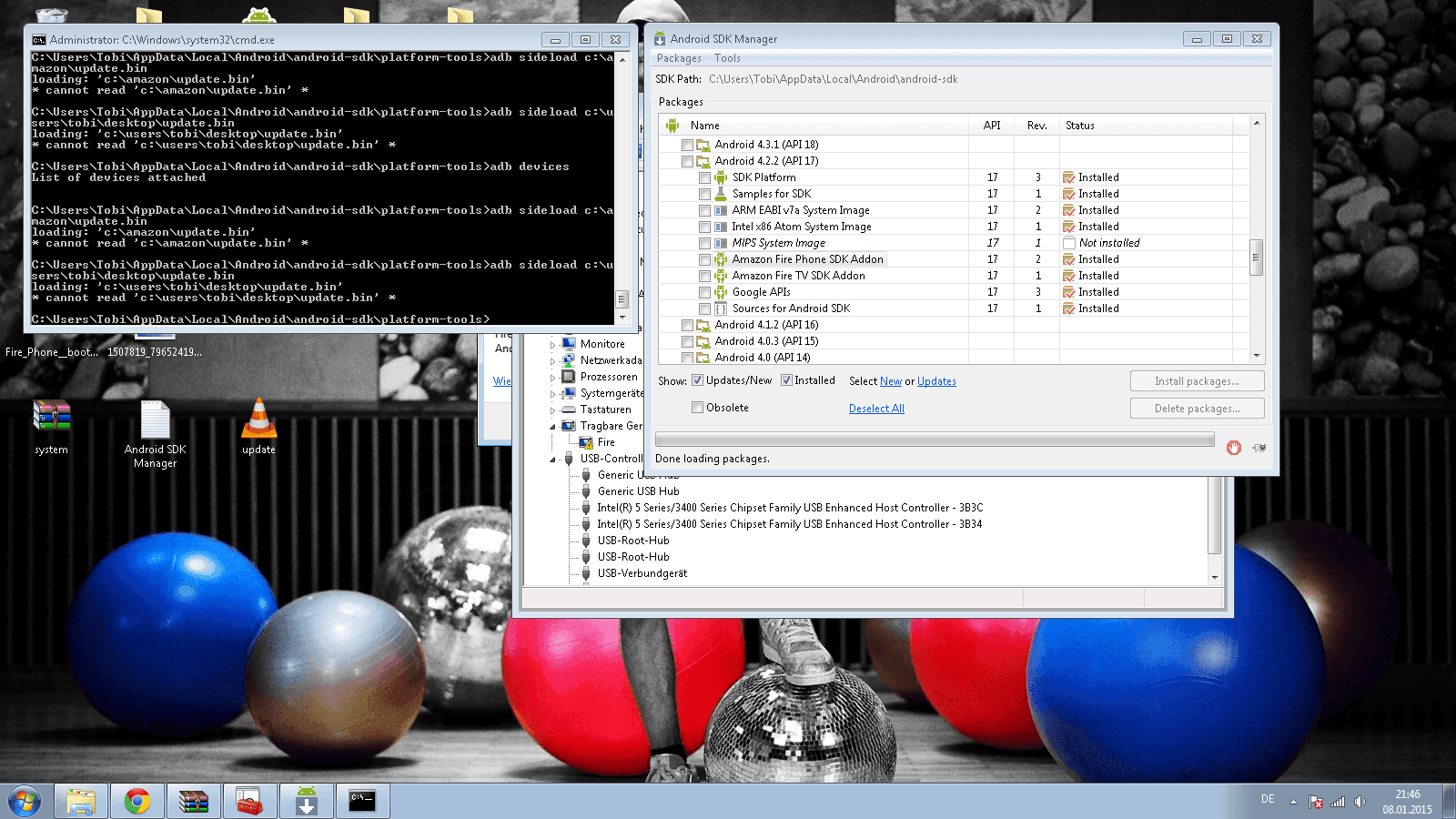

Habe über den SDK Manager alles wie beschrieben Installiert, komme auch ins adb. Aber da steht die Datei wird nicht gefunden.. Hier mal ein Screenshoot.
Was könnte ich denn vergessen haben?
Hab auch den Debugger Modus aktiviert im Handy
Ich würde sämtliche Update-Dateien nicht auf dem Dekstop in einem Ordner liegen haben, sondern direkt in einem kurz benannten Ordner (z.B. test) auf c:
Das Problem hatte ich anfangs auch. irgendwo war dann der Wurm drin, aber bei dem Ordner direkt auf der Festplatte lief es dann.
Im Hintergrund deines Screenshots sehe ich im Gerätemanager, dass beim Fire Phone ein Ausrufezeichen ist. D.h., dass da noch ein Treiberproblem vorliegt.
Klick mal drauf. Wenn du bei der alternativen Treiberauswahl "Aus einer Liste von Gerätetreibern auf dem Computer auswählen" anklickst, wähl einfach einen Samsung-Treiber aus. Ich hab z.B. den Treiber "Samsung Mobile USB Composite Device" genommen und dann lief es.
Vll. liegt es auch daran.
