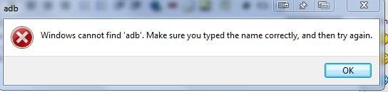

ans_ss schrieb:
Öffne die eingabeaufforderung und gib “adb devices“ ein und drücke enter. Der kindle muss dabei am pc angeschlossen sein. Mache einen screenshot davon und poste es hier.
Ich will damit überprüfen ob ADB das gerät erkennt
Hier bitteschön, sieht aber nicht gut aus:
strg + r -> im neuen fenster “cmd“ eingeben und enter drücken -> im neuen fenster (weiße schrift auf schwarzem hintergrund) “adb devices“ eingeben und enter drücken

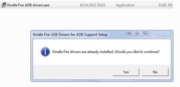

Ich installiere die jetzt mal wie dort angegeben...
Dann sollte es hoffentlich funktionieren
Reaktionen: derandiheisst
hat er installiert, dann PC neu gestartet aber nix :confused:

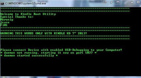

habe ich auch schon dann bin ich hier:
Nicht als Administrator. Einfach normal ausführen.

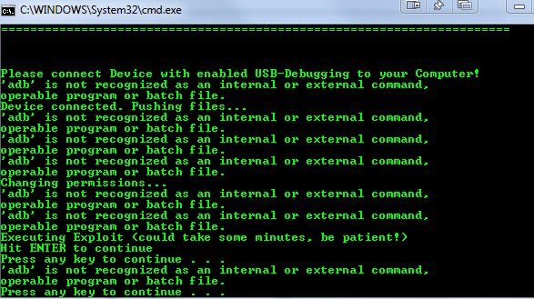

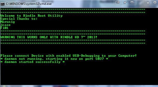

und wie lange soll das jetzt so stehen bleiben?
6 Minuten sind locker rum und nix passiert...

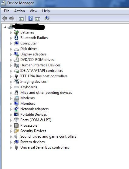

du hast ein ADB Treiber Problem.....
mach mal ein Screenshot vom Geräte Manager, nachdem der Kindle angeschlossen und die adb.exe ausgeführt worden ist... evtl. muss du die Treiberinstallation erzwingen... siehe hier
  1. Downloade die adb driver und installiere sie auf deinem
  2. Verbinde deinen Kindle HDX 7" mit deinem Computer und aktiviere adb (Entwickleroptionen/USB Debugging) an deinem Kindle --> Einstellungen --> Gerät
  3. Öffne an deinem PC - Systemsteuerung - System - Gerätemanager siehe unter Andere Geräte (Bild Anhang); rechte Maustaste Android und klick Update-Treiber. Auf dem Computer nach Treibersofware suchen anklicken, aus einer Liste von Gerätetreibern auf dem Computer auswählen anklicken, runterscrollen und Kindle Fire auswählen. Weiter auswählen, bis die Treiber installiert werden.

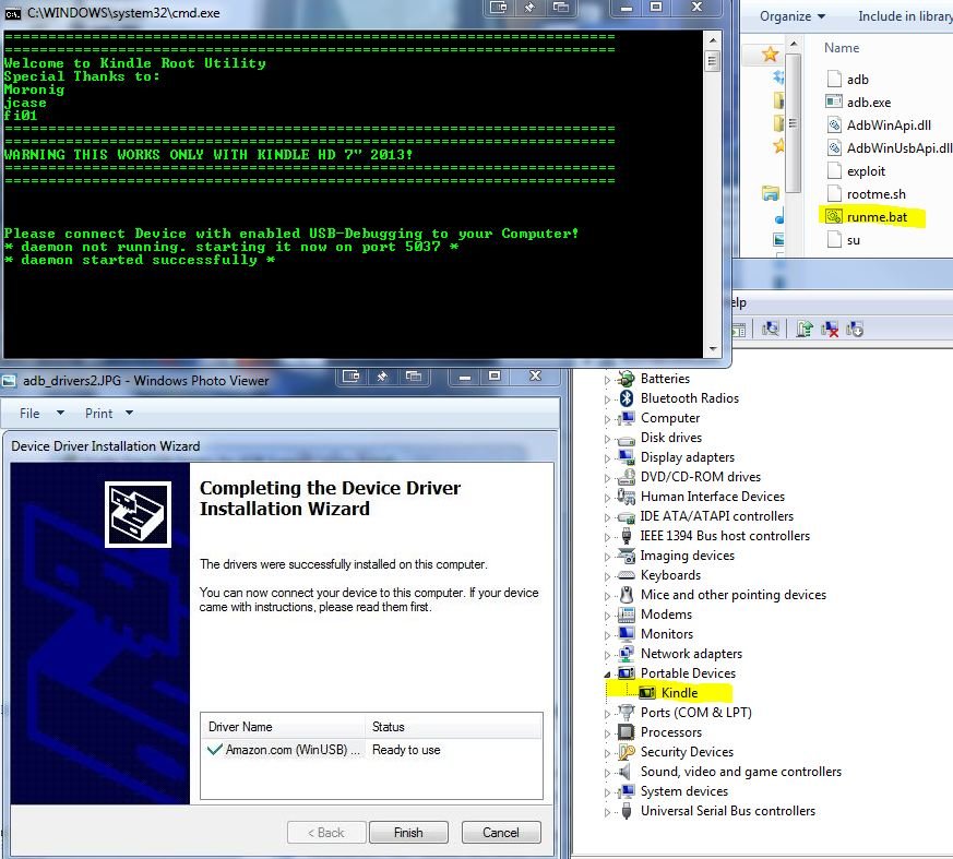

Moin zusammen,
also, hab den Treiber jetzt noch mal als Admin installiert und danach blieb das Fenster wieder stehen wie oben.
Danach habe ich dann den Treiber automatisch updaten lassen und sie da - der Screen ist danach weitergelaufen und der Kindle ist gerootet. :thumbsup:
Vielen Dank für Euren tollen und schnellen Support! :thumbsup:
Viele Grüße, Andi
