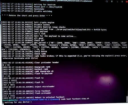

Was ich definitiv falsch gemacht habe beim ersten Jungerntest überhaupt:
Ich habe das erste batch mit dem testpoint gebrückt, erfolgreich durchlaufen und den Stick dann bedauerlicherweise vom Strom genommen als er wohl im fastboot war. Die Anleitung ist ja so verfasst, dass man ihn dann an den HDMI port anschließen kann oder soll und das habe ich auch getan....seitdem macht er die Probleme....Hier ein Foto, denn Bilder sagen mehr als Worte.

nun, da bin ich jetzt etwas überfragt ... hast Du mal versucht den kompletten Rootvorgang, incl. Überbrücken, erneut zu durchlaufen ?
Ja, hab das schon mehrfach probiert. Man kann das alles durchführen. Der Short ist immer aktiv. Man kommt immer nur bis der Stelle, wie auf dem Bildschirmfoto.
Könnte sein, das Bauelement, das man überbrücken muss, ist defekt?
Zu ärgerlich, dass ich nicht vorher das TWRP geflashed hatte - dann wäre es ja egal ob das Short sitzt oder nicht.
Werde morgen mal Makro Bilder der Brücke machen bei diesen und bei einen unberührten Stick. Vielleicht erkennt man im direkten Vergleich einen Unterschied
Hallo, nachdem ich jetzt mehr Erfahrung gesammelt habe, möchte ich diese berichten um hier mglw. andere User mein Wissen zur Verfügung zu stellen.
Bei dem einen Stick war der Jumper den man überbrücken muss (4. von rechts) tatsächlich hardwaremäßig zerstört. Ich war da wohl nicht vorsichtig genug. Wenn man ein Macro-Bild macht, kann man es recht deutlich erkennen.
