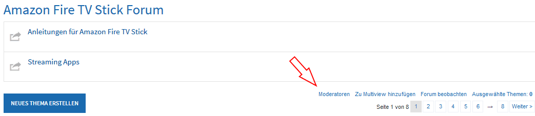

Vielleicht noch eine Bitte für die Zukunft: Das Meckern innerhalb eines Themas bringt nichts. Auch wenn die Moderatoren viel Freizeit in das Forum investieren, kann es immer wieder vorkommen, dass hier Hinweise/Bitten der User mitten im Thema übersehen werden. Wenn ihr eine Anregung für die Moderatoren habt, dann ist es wesentlich sinnvoller, wenn ihr direkt Kontakt (per Unterhaltung) aufnehmt. Wer im jeweiligen Forum zuständiger Moderator ist, das seht ihr, wenn ihr in der Themenübersicht auf "Moderatoren" klickt:
