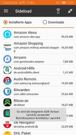

Habe nochmal mit meinem alten Honor 9 probiert und dieses mal konnte ich die Meldung lesen. War doch keine Fehlermeldung dank Screenshot
