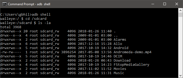

die Befehle muss ich doch in der Eingabezeile am unteren Rand des Startmenüs eingeben, oder liege ich da falsch?
@Kalle55 Hier eine kleine grundlegende Anleitung:
Sobald du adb shell eingegeben hast, befindet sich deine Eingabe im Dateisystem des Handys.
So, als hättest du eine Terminalapp auf deinem Handy gestartet.
Danach kannst du folgende Befehle verwenden, um dich in den Verzeichnissen umzusehen:
35 Linux Basic Commands Every User Should Know (Cheat Sheet)
Fehler erkannt. Es handelt sich um Linux-Befehle.
deswegen werden diese von Windows nicht erkannt. 😭
@Kalle55 Du hast doch die ADB/Fastboot-Tools installiert, oder nicht? Alle Befehle mit "adb" zu Beginn, laufen über dieses Programm. Alles nach dem Befehl "adb shell" läuft auf deinem Handy und das ist Linux. Der Windows PC ist egal, das ist richtig so.
siehe doch den Screenshot oben, das ist Windows

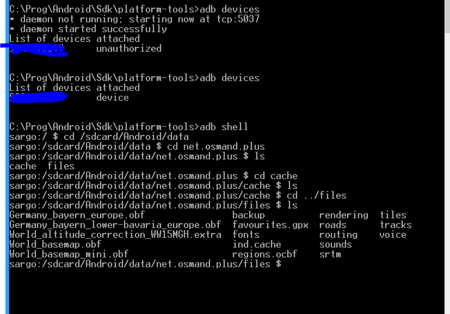

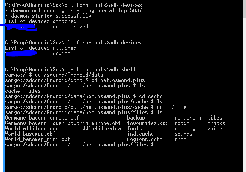

Es muß das ADB Tool installiert sein und dann macht man das in der Kommandozeile (Im Startmenü "cmd" starten). Beispiel siehe angehängt, vorher gehe ich ins richtige Verzeichnis wo die adb.exe liegt (bei mir Bestandteil von Android Studio) und aktiviere am Handy das "USB Debugging" in System - Entwickleroptionen, dann starte ich mit "adb devices" den Daemon. Ist erst mal "unauthorized" weil mein Telefon fragt ob es dem PC vertrauen darf. Nach Erlaubnis ist des Gerät beim nächsten "adb devices" jetzt da. Nun kommt man mit "adb shell" direkt aufs Telefon und kann mit "cd xxx" Verzeichnisse wechseln, mit "ls" Dateien auflisten oder mit "rm xxx" Dateien löschen.
Reaktionen: Android Nutzer 76
Danke Dir. Werds probieren.
