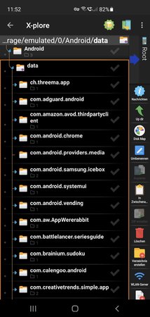

Hallo, mit der neuesten Version des Dateimanager X-Plore kann man auf Android/data zugreifen. 👍🏻 4.24.15
Ohne root.

holms schrieb:
ist das eine beta Version?
Laut Playstore gibt es noch keine .15
Da ist die .07 die neueste
Ja du hast tatsächlich recht.
hier in der Info steht auch, dass x-plore der erste Dateimanager sein soll der darauf Zugriff hat.
da das Datum von heute ist, wird es vermutlich bald über den Playstore angeboten werden.

@rtwl Jetzt wird es mal ganz peinlich 😳...
Ich nutze ja normalerweise den MiXplorer. Der konnte den Zugriff von Anfang an den Lese-/Schreibzugriff auf /Android/data/ unter Android 11.
Und ich hab es nicht gemerkt, dachte einfach "das geht ja nicht mehr".
Hab mich von der Werbung bei X-Plore verleiten lassen... Runter wieder mit dem X-Plore... 😉
Hallo, seit heute kann es auch der Solid Explorer mit Version 2.8.8.
Also, Zugriff auf /Android/data/ geht mit:
- MiXplorer
- Solid Explorer
- X-Plorer
Reihenfolge nach meiner Vorliebe ;).
Reaktionen: thomaspan und Madinat
