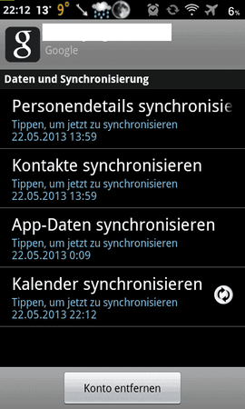

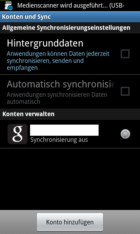

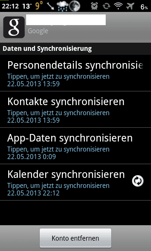

Seit einiger Zeit stelle ich fest, dass der Akkuverbrauch erhöht ist. Jedenfalls entdeckte ich, dass Apps und Kontakte / Termine automatisch aktualisiert werden, das ich früher sicher deaktiviert hatte.
Bei den Apps konnte ich das bei den Playstore-Einstellungen abstellen, bei den Kontakten fand ich aber nichts. Die automatische Synchronisation den Google-Accounts ist aus, ich sehe aber weiter in der Statusleiste das Symbol für Aktualisierungen.
Dieses Verhalten habe ich sowohl unter 2.3 als auch 4.2
Meinst Du in Einstellungen/Konten/Google/Deine Gmail Adresse? (drauf tippen)
Ja genau, die meine ich und aus irgendeinem Grund bleiben Kontakte bzw. Termine aktiv. Siehe Screenshots.
