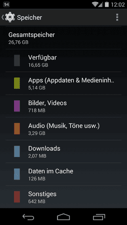

Ist es normal, dass die Wiederherstellung eines 5 GB großen Backups sehr lange dauert? Bei meinem Nexus 5 wird jetzt schon seit knapp 2h wiederhergestellt. Hat sich da eventuell was aufgehangen?
Ich habe bereits ein ca. 3GB großes Update wiederhergestellt, das ging auch ungefähr eine Stunde. Hat es noch funktioniert oder hast du abgebrochen / einen neuen Versuch gestartet?
Nein, hat leider nicht geklappt. Nachdem er dann nach mehr als zwei Stunden fertig war, hat sich nach dem Neustart nichts geändert.
Das Backup hätte aber auch 9,9 GB statt nur 5 GB sein müssen, so wie ich das sehe.
Das Backup scheint auch abgebrochen worden zu sein, nachdem ich eine Push-Nachricht bekam.
Das adb Backup ist gepackt, daher ist es so oder so kleiner ;)
