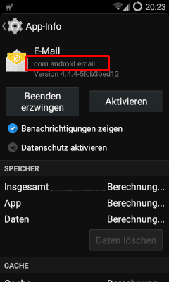

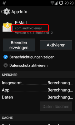

Also in deinem Fall für die Einzelsicherung gehst du wie folgt vor:
1. Feststellen wie der <packagename> der email-App heißt. Die findest du z.B. über die App-Info (siehe Anhang)
2. Sicherungsname ausdenken --> email.ab
3. ADB-Backup starten (in meinem Fall über Linux Terminal) - da du Systemapp nicht wieder herstellen kannst Sicherung ohne apk-file:
w@w-laptop:~$ adb backup -f email.ab -noapk com.android.email

Joa, dann bleibt nur noch zu hoffen, dass sich die email-App im S5mini nicht allzusehr von der email-App deines S4 unterscheidet und mit den Einstellungsdaten klar kommt - ein Versuch ists jedenfalls wert bei 8 Konten.

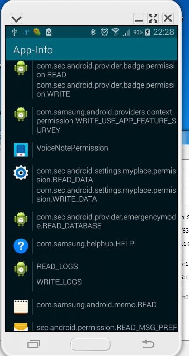

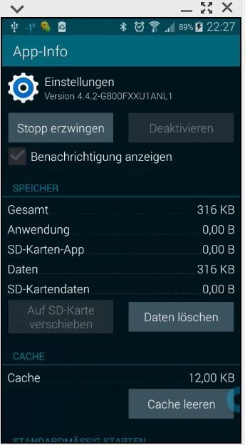

erst mal danke für dein Streuen meiner Frage, vielleicht ist so die Chance größer .
Du hast geschrieben dass man aus der App Info schön den Package bzw Anwendungsnamen lesen kann.... das S4 bzw S5 ist da leider nicht so gesprächig...die Screenshots sind vom S5.
any Ideas was jetzt das eigentliche Package ist ?
Beim S4 schaut es sehr ähnlich aus
Wolfgang

Oh, wer Root hat scheint wohl klar im Vorteil :rolleyes:
Ansonsten versuch mal ob du per ADB in die shell rein kommst - und dann mal nach der Prozessliste schaust. Also folgende Befehle:

Die Liste ist gekürzt - aber am Ende findest du laufende Dienste der Apps - vielleicht lässt sich damit über einen aktiven email-dienst der packagename ermitteln.
Ok, heisst im Endeffekt wie bei dir: com.android.email
Und das beste ist nach dem Restore (adb restore e:\email.ab, denke mal die Syntax war richtig) und dem Neustart des Handys zeigt mir das Email Symbol 308 neue Emails an, klicke ich dann drauf passiert erst mal nichts, es kommt nen Bildschirm der wohl ähnlichkeit mit dem richtigen Mailbildschirm hat, aber dann kommt die Seite wo man die Konten neu einrichten muss :-(
Die Versionsnummer schaut auch anders aus als vorher, aber auch nicht so wie auf dem S4 und das Programm benötigt plötzlich 13MB Daten.... also hat er wohl irgendwas irgendwo hin geschaufelt....
