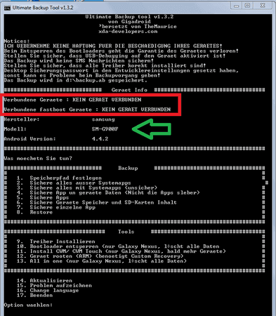

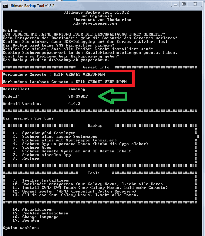

ich beschäftige mich seit einigen Tagen mit ADB und habe jetzt das Tool UBT gefunden.
Das Tool ist interessant und ich würde es gerne nutzen.
Nur gibt es da ein Problem.
Wie im Bild zu sehen, wird bei Verbundene Geräte sowie bei Verbundene faastboot Geräte jeweils
KEIN Gerät verbunden angezeigt.
Aber Hersteller, Modell und Version zeigt es an, somit muss es ja ein Kontakt zum Gerät
hergestellt haben, sonst kann es die Daten nicht anzeigen.

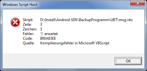

Habe trotzdem einige Punkte probiert und dann natürlich eine Fehlermeldung
vom Windows Scripting Host erhalten.
Was mache ich falsche oder wie kann ich den richtigen Kontakt zum Gerät herstellen ?
Gruss Pepe
