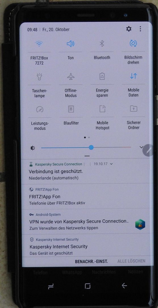

Danke erstmal. Aber wie entsperre ich das Gerät, was ist die Benachrichtigungsleiste und wie stellt man die USB-Verbindung ein?
Ich bitte meine Ahnungslosigkeit zu entschuldigen,
Falls Du es mit Fingerabdruck, PIN oder sonstwie gesichert hast, dann mache den Homebildschirm sichtbar = entsperrt. Dann Finger auf das Akkusymbol oder die Frontkamera ganz oben und runterswipen. Dort muss dann eine Benachrichtigung zur USB-Verbindung erscheinen.
Reaktionen: Max Blau
Einfach oben am Note8 Bildschirm die Leiste runterziehen, dann auf USB zur Dateiübertragung tippen, dort dann einmal auf Dateien übertragen.... Danach sollten dir die Speicher des N8 am Rechner angezeigt werden.
Wenn ich gewusst hätte, dass das Ding Benachrichtigungsleiste heißt ,.....
Dort finde ich Symbole für meine Fritz!Box, für Bluetooth, Energiesparen, Blaufilter usw. Aber da ist nichts wegen USB zu sehen. Oder bin ich da wieder falsch?
Wenn das USB-Kabel verbunden ist, dann bist Du da schon richtig, müsstest nur noch ein wenig tiefer schauen. (ggf. nochmal neu anstöpseln)
Ich habe die Lösung!!!
Ich benutze Kaspersky Internet Security und dazu Kaspersky Secure Connection, also die VPN-App von Kaspersky. Das führte dazu, dass ich auf dem Windows-PC mitunter keine Verbindung zu bestimmten Webseiten bekam und VPN deaktivieren musste. Daran habe ich eben gedachtn, auch wenn es mir in diesem Zusammenhang etwas unsinnig erschien. Trotzdem habe ich Kaspersky-Secure-Connection auf meinem Smartphone deaktiviert. Nun habe ich den Zugriff auf den internen Speicher, bzw. die Speicherkarte von meinem Windows-PC aus.
Danach habe ich versucht, das alles zu wiederholen. Ich habe VPN wieder aktiviert, aber die Anzeige im Windows-Explorer blieb. Wieder deaktivieren, aktivieren, deaktivieren, aktivieren - die Anzeige blieb.
Ich habe dafür keine Erklärung, aber etwas anderes habe ich definitiv nicht gemacht.
[doublepost=1508487304,1508486702][/doublepost]Wegen der USB-Anzeige habe ich mal ein Foto gemacht. Also ich finde da nichts.
