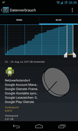

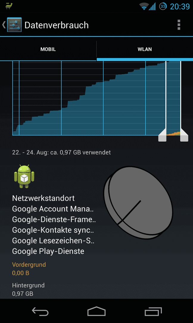

Heute hat mein N4 auch das erste mal im Hintergrund meine Internetflat leer gesaugt :cursing:
Innerhalb kürzester Zeit waren 65,71 MB Hintergrunddaten von "Google-Dienste" verbraucht worden.
Habe seit längerem CM 10.1.2 Stable installiert, und es war wie gesagt das erste mal heute.
P.S. Sehe aber gerade auch noch das es seit zwei Tagen auch über WLAN fast 1GB geladen hat. Was wird denn da geladen?
MfG
