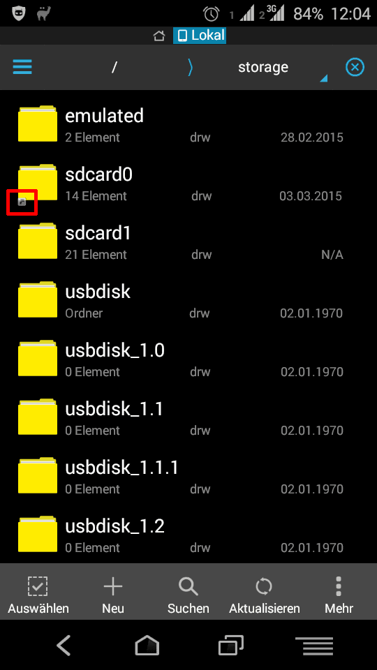

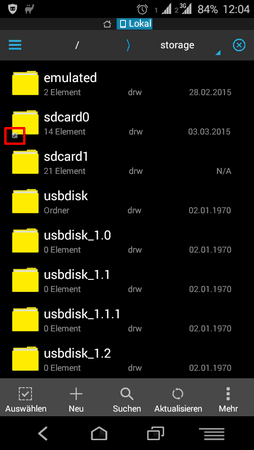

Hm, naja kontrollier das einfach z.B. über den ES File Explorer nach: Wenn du ins Verzeichnis /storage schaust und dir die Unterverzeichnisse auflisten lässt, dann sollte die sdcard0 nur als "symbolic link" gezeigt werden (im ES erkennbar an dem kleinen Verknüpfungssymbol unten links - siehe roter Rahmen im Anhang).
Oder das Verzeichnis /storage/emulated/0 ist identisch mit dem Verzeichnisinhalt von /storage/sdcard0 dann kannst du davon ausgehen, dass du nur eine /data-Partition hast mit emulierter interner SD-Karte.
Und dann reicht Verschlüsseln + Werksreset allemal.
