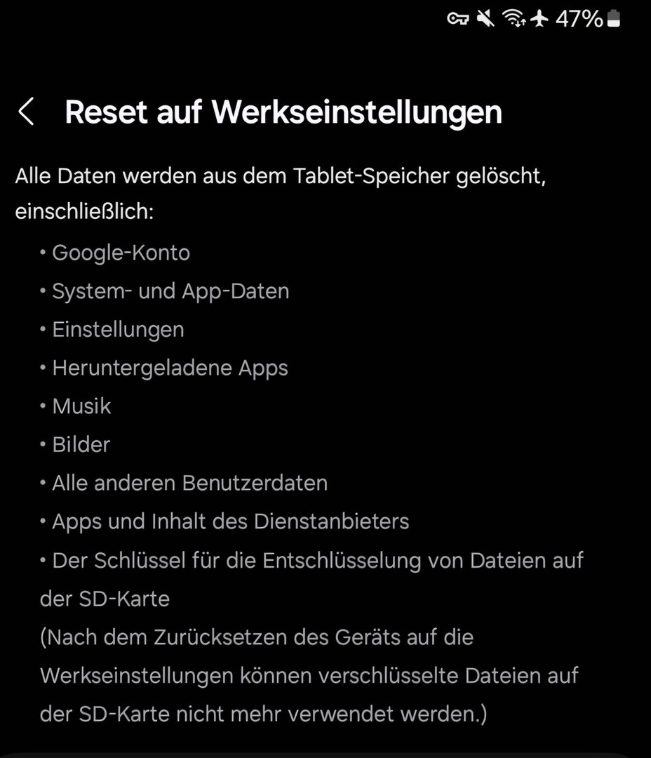

Bei Android Geräten reicht es aus, diese einfach nur über Einstellungen-> auf werkseinstellung zurücksetzen zurückzusetzen. Ich habe erst kürzlich 7 meine alten Smartphones aus dem Google account entfernt. Die Geräte sind seit Jahren verkauft oder irgendwo in der Familie unterwegs. Noch nie war es ein Problem das Gerät neu einzurichten, nachdem die Geräte einfach über die Einstellung standardmäßig zurückgesetzt wurden. Kein einziges Smartphone. Wollte jemals irgendwelche alte Daten wissen, obwohl die Geräte noch in meinem Google Account hinterlegt gewesen sind. Auch die Samsung Geräte, die bei mir im Samsung Account noch hinterlegt waren, hat ten keinerlei Probleme, obwohl sie nicht bei Samsung entkoppelt wurden.

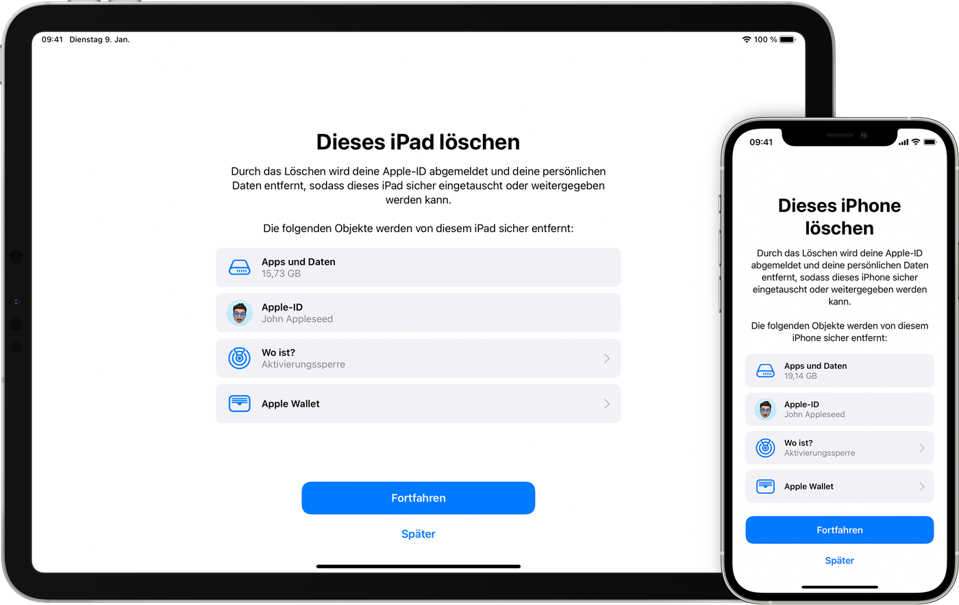

Bei Apple ist es anders. Die Apple ID ist fest mit dem iPhone gekoppelt, genauso wie die "Wo ist" Funktion, die üblicherweise aktiviert ist. Auch ein standardmäßiges zurücksetzen reicht nicht aus, um diese zu entkoppeln. Deshalb muss bei iPhone erst alles entkoppelt und dann zurückgesetzt werden. Anders geht es einfach gar nicht. Deshalb ist jeden iPhone Besitzer klar, dass er erst alles entkoppeln muss, weil die Geräte sonst einfach unbrauchbar sind.
Bei dir ist ja offensichtlich einfach. Nur das Problem, dass die Geräte gar nicht zurückgesetzt werden, sondern einfach nur ausgeschaltet oder auch nicht und in den briefkasten geworfen werden. Da kannst du nichts anderes machen, außer an die Box vielleicht eine Anleitung zum Zurücksetzen zu kleben.
dafür bitte einmal eine Quelle, denn das stimmt nicht.
@maik005 Quelle 5 eigene iPhones...
@kovit
"komisch", dass das hier direkt von Apple anders steht.
Und in Android so:
Das ist der normale Weg für normale User. Das Google-Konto wird lokal entfernt und danach nicht mehr abgefragt beim neuen Start.
Reaktionen: DOT2010, kovit und maik005
