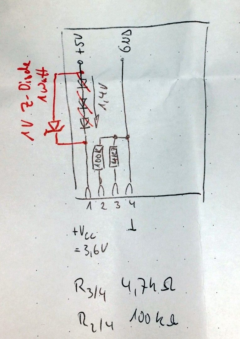

Zu der Zeichnung mit der Z-Diode (versorgen des Handys mit Spannung von einem Netzteil OHNE Akku):
die Pins 1..4 sind die Kontakte vom Handy zum Akku.
Ich habe die "normale" Spannung am Akku gemessen - dieser beträgt voll aufgeladen ungefähr 3,6 V - darum habe ich eine 1V Z-Diode zu dem 5V-Netzteil eingelötet - dann kommt man ungefähr auf die gewünschten 3,6 V. Du kannst auch ein paar 1n410x in Reihe nehmen, Hauptsache du bekommst die 5V runter auf 3,6V
Die 100kOhm von Pin 2 nach Pin 4 bzw 4,7kOhm habe ich beim Original-Akku nachgemessen. Der eine wird wohl zur Temperaturbestimmung verwendet - der andere keine Ahnung.
Du solltest die Werte bei deinem Handy prüfen.
+5V und GND kommen von einem stabilisiertem Netzteil (1A reicht völlig).

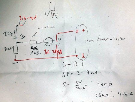

Die zweite Zeichnung:
Die 3,6-4V kommen von Pin1 der ersten Zeichnung.
Den Transistor (BC 284A) hatte ich gerade auf dem Schreibtisch rumliegen - da sollte so gut wie jeder andere gehen (der müsste extrem übersteuert sein).
Was ich gemacht habe: die beiden Kontakte des Power-Tasters mittels Lackdraht herausgeführt - bei meinem Handy (prüfen!!!) war ein Kontakt auf dem gleichen Potential wie o.g. Pin1 und der andere auf Masse. Daher bin ich davon ausgegangen, dass der Taster den Eingangspin auf der CPU des Handys (also den mit dem Potential von Pin1) auf Masse zieht.
Das habe ich mit dem Transistor nachgebildet.
Schaltet man das Netzteil ein, schließt der Kondensator kurz und der Transistor verbindet die beiden Pins vom Power-Taster, wenn er sich dann irgendwann aufgeladen hat, bleibt das Potential des CPU-Eingangspin auf dem Potential von Pin1.
Also Stecker rein, Taster wird kurz "gedrückt", Handy fährt hoch.
Bitte keine Kommentare zum Schaltungsdesign, es handelt sich um Schreibtischfunde....
