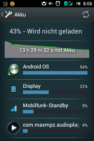

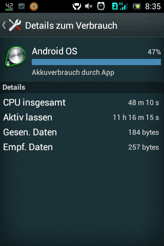

seit einigen Tagen ist mein Akkuverbrauch extrem hoch. Laut interner Batterieanzeige scheint es am OS zu liegen. Habe trotzdem die zwei Apps (Mouse und aCalendar), die ich in diesem Zeitraum installiert hatte, wieder deinstalliert. Leider brachte dies keine Änderung. Gestern abend, als ich das Phone in Standby schickte, stand der Akku bei 82%. Heute Morgen beim Aufwecken waren es nur noch 53%. Ich habe hier schon in einem älteren Beitrag gelesen, dass u.U. aCalendar an hohem Akku- und Trafficverbrauch schuld sein könnte, weil diese App ständig synchronisiert. Ich habe die Synchro jedoch bei mir ausgeschaltet. Und selbst wenn irgendwelche Wakelocks schuld wären, so dürfte doch der Verbrauch des Systems nicht über 50% liegen, oder!?
Danke

Kann dir deine Panik etwas nehmen, die akku anzeige ist etwas relativ, denn da teilt sich alles die 100%, also zeigts nur an das die OS viel braucht und das is relativ normal. Und ein akku verlust von 20% ist fuer ein handy mit original software auch normal. Bei mir ist z. B. der display bei 72% und trotzdem komm ich zu einer onscreen zeit von fast 7 Stunden.
Du koenntest auch mal testweise die akku anzeige loeschen und schauen was nach dem aktualisieren am meisten braucht

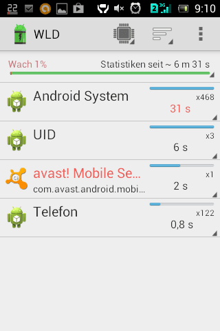

GPS und Standortbestimmung etc. ist immer ausgeschaltet. Hintergrundsynchro? Nachdem ich die Kalendersynchronisation mit Link2SD eingefroren habe, ist der Verbrauch über Nacht im Standby wieder normal. Autosync ist auch ausgeschaltet. Eigentlich, so weit ich dies sehe, werden nur die Kontakte (aber dies auch nur beim Neustart) synchronisiert.

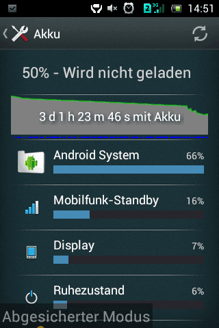

Habe eben im abgesicherten Modus neu gestartet, da sah es aber auch nicht anders aus als vorher. Im Moment liegt der OS-Akkuverbrauch sogar bei über 60%.
Leider kann ich nicht nachvollziehen, seit wann das OS soviel Energie zieht, früher war immer das Display an erster Stelle, mit meist um die 20%. Dann kam meines Erachtens der Ruhezustand und erst dann das OS.
