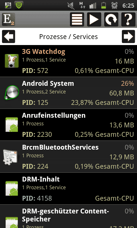

In irgendeinem Forum zu dem Thema wurde Elexir zur Analyse empfohlen.

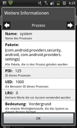

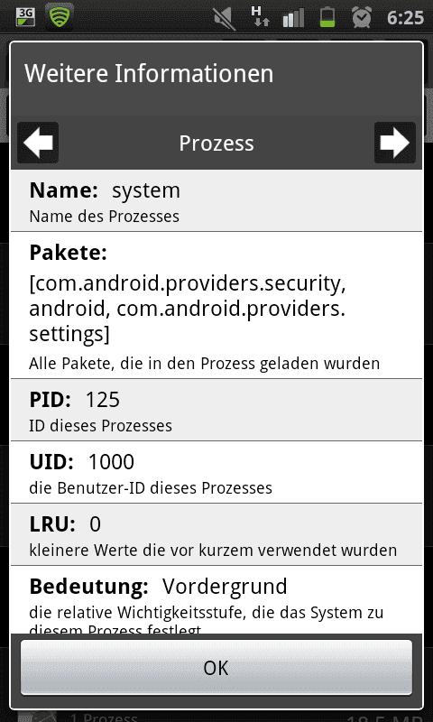

Dies hatte ich mir installiert und habe dort eben gesehen, dass der Prozess "Android System" knapp 24% der Gesamt-CPU zieht (siehe Screenshot 1). Auf dem 2. Screenshot sieht man die Details zu dem Prozess.
Hier bräuchte ich mal die Hilfe von einem Experten. Kann dieser Prozess für mein Akkuproblem verantwortlich sein?
Könnte mir theoretisch auch vorstellen, dass 24% CPU-Nutzung durch das System nachts normal sind, da man halt nichts anderes macht.
Für jegliche anderen Tipps wäre ich auch super dankbar! So ein krasser Akkuverbrauch ist nicht mehr feierlich.
