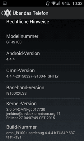

Wusste nicht genau wo ich mit meinem Problem hin sollte, hoffe es ist nicht ganz verkehrt hier. Also ich habe ein etwas skurriles Problem und zwar habe ich zu Hause das Problem, dass wenn ich mein Handy ca. 5 min liege lasse sich nicht mehr aktuallisiert, was Internetdaten über Wlan angeht, also Whatsapp, Nachrichten Apps, Sport usw. Alles andere wie SMS oder Anrufe sind nicht betroffen. Sobald ich nicht mit dem Wlan verbunden bin klappt alles einwandfrei, bzw. wenn ich manuell in die Apps gehe kommmen plötzlich alle Nachrichten. Wichtig sollte auch sein, dass es nur in meinem Wlan so ist, daher denke ich es könnte/ müsste am Wlan-Router /Modem liegen. Wollte mal fragen, ob euch dieses Problem vielleicht auch von anderen bekannt ist. Nun noch Daten zum Handy.
Schonmal Danke im Vorraus
