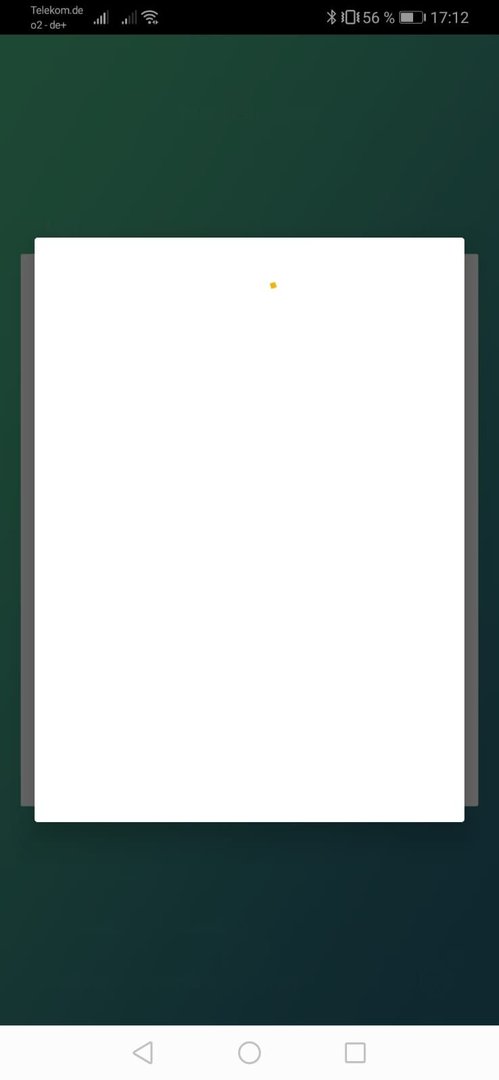

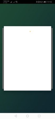

Hi zusammen,
Ich habe das Problem, dass wenn ich in einer App bin und mich z. B. mit Facebook/Google anmelden will, ein Fenster auf geht und dann NICHTS passiert. Der "Ladebalken" (bzw. Kreis) dreht sich und dreht sich. Nach 10 Minuten ist immer noch nichts passiert... Kennt jemand das Problem und könnte mir evtl helfen?

@The-Conscience
Das ist seit dem ich es habe egal in welchen Apps. Sogar schon bei der Einrichtung.

@rob239 habe bei mir das Problem beheben können. Huawei hat mir natürlich nicht helfen können.
Verwendest du deine Googlemailadresse mit @Googlemail oder @gmail? Manche Apps können nämlich nicht mehr @Googlemail verarbeiten und somit spinnen die. Hab die Mailadresse einfach auf @gmail geändert und schon läuft alles einwandfrei.
Ich meine, ich habe schon @gmail drin, muss aber mal nachschauen. Bisher ist mir das allerdings nur bei einer App aufgetreten.
