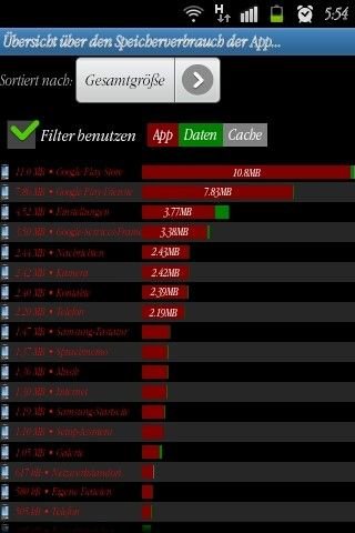

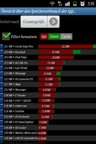

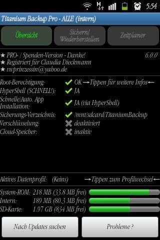

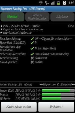

ich hab da auch die gleiche frage!?
meinen internen speicher hab ich soweit frei schaufeln können aber den rom nicht?! wie bekomm ich den wieder etwas freier?
hab mich jz hier und überall durch gelesen & komm nicht weiter!
so sieht das bei mir aus: screenshot vom handy
was kann ich da noch vom handy auf sd karte schieben?
google play diesnt muss das ne system app sein? & wie sieht das mit nachrichten aus, wenn ich go sms habe. reicht das dann nicht?
& die liste im handy speicher zieht sich nach unten mit kleinscheiß, wo niemand weis was oder wo für das ist! ich hab hier irgendwo ne liste gefunden https://spreadsheets.google.com/spr...SENVeXlqUm5vV0E&single=true&gid=0&output=html dawo grün YES steht soll man angeblich löschen können?! ich probier das nach & nach mit eifriehren aus... aber sicher bin ich mir nicht!
oh ha... meine rechtschreibe läst zu wünschen über :blushing: ... :blink: kein wunder, schon 06:14h! ich häng also schon die ganze nacht vorm internet auf der suche nach ner lösung aber nix...
& kommt mir jz bitte nicht mit "flashen" da versuch ich auch schon seid 1,5std. zu verstehen was das ist, wie das geht usw.
bis ich mein handy gerootet hatte & TB drauf hatte sind schonmal 3tage vergangen!
da ich fast jedes 2. wort erstmal neu recherchieren musste, was das überhaupt heißt, ist, wofür man das braucht, wie das funktioniert usw.... da hab ich dann mal eben für einen satz locker ne std. gesessen um ihn zu verstehen & evtl. um zu setzten.
ICH BITTE UM NACHSICHT !!! BLONDCHEN checkt das alles leider nicht so, weil KEIN PLAN von der materie! ich lerne noch....
Das freiräumen vom System-Speicher bringt dir nichts da du eh nicht auf diese Partition zugreifen kannst.
Wie hast du denn deine Apps verschoben?
An deiner stelle würde ich mich mal mit link2sd befassen damit kannst du alle Benutzer-Apps auf die SD verlinken somit ist dann dein interner Speicher so gut wie leer.
Du kannst dann entscheiden welche Apps du lieber im internen behlten möchtest.
Hier gibts eine allgemeine Anleitung wie das mit dem Auslagern auf die SD-Karte funktioniert.
Wie du deine SD partitionierst damit du Link2sd benutzen kannst wird hier sehr schön gezeigt.
Wenn du deine SD-Karte soweit vorbereitet hast kannst du dir link2sd aus dem Playstore installieren.
Jein, und wenn ich's vermutlich noch zig Male wiederholen muss: Man kann auch den freien Speicherplatz in der Systempartition sinnvoll nutzen, allerdings eben nicht ganz so einfach wie bei einer App-Installation. Doch Hexenwerk ist bzw. wird das Nutzen des freien Speicherplatzes in der Systempartiton keines. Mit Tools wie Apps2ROM macht man das schon mal ziemlich lässig. Und wenn man damit erst mal die Aktualisierungen der diversen "System"Apps in die Systempartition verfrachtet, ist in der Datenpartition natürlich auch mehr freier Speicherplatz.
