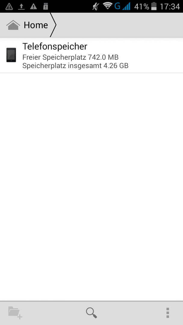

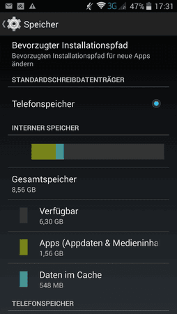

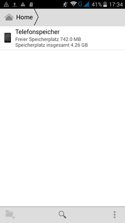

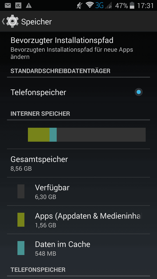

Hi,
ich habe ein Mobistel Cynus T8 mit 16Gb Speicher. Jedenfalls dachte ich das bis jetzt. Eben wollte ich ein Video aufnehmen, doch schon nach einer Minute sagte mir das Handy "Telefonspeicher voll". Habe gleich unter Dateimanager geschaut und bekomme dort angezeigt "Speicherplatz gesamt: 4,26 GB". Also fehlen ganze 9-10 GB Speicher. Unter Einstellungen -> Speicher zeigt mir das Handy interner Speicher: 8,56 GB und Telefonspeicher mit den schon genannten 4,26 GB Also würde es passen.
Allerdings gibt es keine Option in der ich einstellen kann das Fotos und Videos direkt in dem internen Speicher gespeichert werden. Als Standartschreibdatenträger kann ich ebenfalls nur den Telfonspeicher auswählen und nichts anderes.
Warum kann ich den 8,56 GB großen Speicher nicht auswählen und warum wird er teilweise nicht angezeigt? Zur Verdeutlichung habe ich mal Screenshots gemacht.
