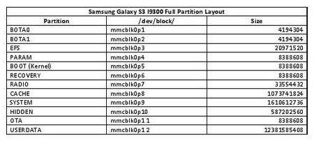

Hi osman1904, ich habe deine Frage hier reingefügt. Ich denke dir fehlt noch Basisverständnis für die Aufteilung des Telefonspeichers. Hier kannst du darüber diskutieren, bzw. mal ein paar Seiten durchstöbern um etwas mehr Verständnis zu erhalten.
Von den 16GB des S3 kannst du als Nutzer ca. 12GB frei verwenden - siehe angehängte Tabelle - letzte Zeile "USERDATA"
In diesem Bereich werden alle Apps, App-Daten sowie die "emulierte interne SD-Karte"(=interner Speicher) abgebildet.
Wenn du nun ein backup auf den internen Speicher machst, dann kannst du denke ich nun nachvollziehen, dass du dir deinen eigenen Speicher geraubt hast weil du den Bereich vollschreibst, den du gleichzeitig auch sichern willst.
Aber die Lösung sollte recht einfach sein. Verschiebe einfach ganze Verzeichnise vom internen Speicher auf die externe microSD-Karte. Damit entlastest du den für dich zur Verfügung stehenden internen 12GB-Speicher. Erneut flashen ist da nicht nötig.
