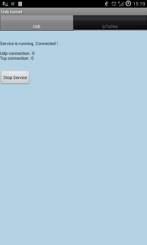

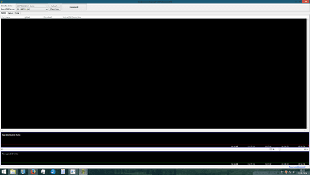

Meine Idee ist jetzt, (ich bin übrigens, laut dem Tool, verbunden) nachzuprüfen ob ich wirklich mit dem Internet vrbunden bin. Hat jemand eine Idee wie ich das herausfinde?
anbei die screenshots von denen ich ausgehe, dass irgendetwas NICHT geklappt hat :S
und den Debug Log des Tools:
hmm, ok alles läuft jetzt plötzlich. Keine Ahnung warum :D Egal. Trotzdem danke an euch alle ;D
