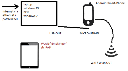

Hallo Leute,
Ich bin Besitzer eines Samsungs Galaxy S3 Mini.
Ich denke ich bin nicht der erste der auf diese Idee gekommen ist, aber auch nach einer halbstündigen Suche hab ich bisher hierzu nix gefunden, wahrscheinlich hab nur falsch gesucht :)
Ich hab folgendes Problem bzw mir folgende Idee gekommen:
Bei meiner Großmutter, gibt es Internet nur über Patch/Ethernet Kabel (vom Nachbarn durch den Garten verlegt) kein "Wifi / Wlan" in dem Sinn.
Ich würde jetzt trotzdem gerne ein Wlan aufbauen.
Frage kann ich das mit meinem Android Phone realisieren ?!
Der Aufbau wäre wie folgt
Ethernet -> Laptop (WIN-XP / WIN-7) -> USB-OUT -> MICRO-USB-IN -> ANDROID SMARTPHONE -> WIFI OUT
Ich habs grafisch auch nochmal dargstellt...
Was müsste ich konkret auf dem Laptop, was konkret auf dem Smartphone machen?
Ich hab über den Router beim Nachbarn keine Kontrolle.
Kann ich meinen Laptop als "Bridge" einrichten die IP über USB an das Smartphone weiterreichen und dieses dazu bringen ein Wifi Signal auszusenden ?!
Mit Tethering hat das ja im eigentlichen sinne nix zu tun oder hab ich da nen Denkfehler ?!
Über jeden Tipp und Ratschlag würde ich mich freuen.
schönen sonntag noch
sebastian

Kauf doch einfach nen router und steck da das Ethernet kabel an, sollte das nicht so einfach gehen?
