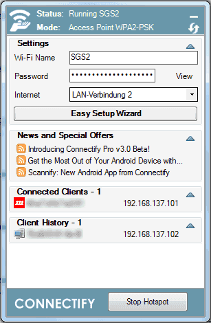

Bei mir funktioniert connectify einwandfrei.
Ich habe zu mir ins Zimmer ein 20m Lan-Kabel verlegt, das an den PC, T-Entertain, Fernseher, PS3 etc. angeschlossen ist.
Mein WiFi-Empfang mit dem S2 ist jedoch sehr schlecht.
Also habe ich mit connectify einen Wlan-Hotspot eingerichtet.
Internetverbindungsfreigabe und ähnliche Späße sind in den Windows 7 Netzwerkeinstellungen übrigens überall deaktiviert, es funktioniert trotzdem problemlos.
Die verwendete Wlan-Karte (Asus wl130n) wird allerdings auch ausschließlich zum Aufbau des Hotspots genutzt; Internet kommt wie gesagt via Ethernetkabel!
