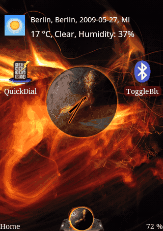

...OpenHome in der Version von heute kann jetzt auch Screenshots erstellen. Klappt recht gut.
Heyho, kleine Frage offtopic @opallabtb: Was ist das für ein Hintergrundbild auf deinem G1-Desktop?
Ich wäre für einen Verweis auf eine Anleitung zum Erstellen von
Screenshots MIT Root sehr dankbar, falls das einfacher ist.
wie Hexxer schon geschrieben hat, ist bei Open Home eine Screenshot-Funktion integriert, die auch super funktioniert.:D
Die Anleitungen sind ja super, aber ich will einfach nur mal so ein Screenshot machen können. ;)
Siehe Bild :D
Gruß Winne
