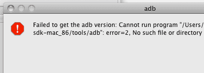

hast du dein Androiden verbunden bekommen?
Ich bekomme nur eine Fehlermeldung
Weiß jemand was die bedeutet?
USB Debugging ist aktiv und Phone verbunden.

cosmo schrieb:
@Muchacho
Existiert das adb-tool denn an der angegebenen Stelle? Meines Wissens ist das SDK erst mal nur ein Downloader, der die benötigten Komponenten (in deinem Fall wohl USB-Treiber, SDK-Tools) dann nachlädt.
Die Zip Datei ist ungefähr 28,8mb groß, entpackt 37,5.
Eine adb Datei kann ich nicht finden...

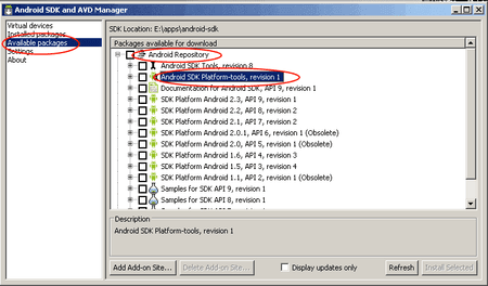

Dann installier die "plattform-tools" - diese sind ein optionales Add-On.
Ich muss also auch noch ADT bzw Eclipse installieren um das ganze zum laufen zu bekommen, oder das Terminal bemühen...
Ist mir ehrlich gesagt zu viel Fummelarbeit für n simplen Screenshot.
Was hat Google davon, Screenshots mit Boardmitteln unmöglich zu machen? Kann mir nicht vorstellen, dass es den bis heute zu viel Aufwand gewesen wäre, n paar Programmzeilen mehr zu implementieren wenn sogar iOS das hinkriegt:angry:
Nein du brauchst kein ADT und auch kein Eclipse...
Wo bekomme ich diese Plattform tools denn her?
Augen auf... (siehe Screenshot)
Reaktionen: cosmo
Okay danke,
habe nicht gewusst dass in in tools auf android klicken muss. Hätten die ruhig mal AVD Manager oder so nennen können^^
