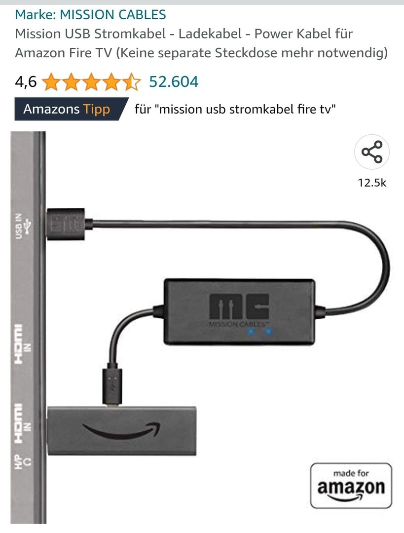

Da wäre ja schräg,
steckt an einem TV noch ein FireTV Stick :)
wäre durchaus möglich
aber dann wirds spannend. der läuft nicht ohne Netzteil oder Speisemodul da die Spannung des USB Ports nicht reicht.
@PrinzessinT doch es reicht. Mein TV hat 2A Ports und die meisten älteren Modelle haben 1A Ports. Nutzt man nun ein Y Kabel kann man den TV Stick auch an den Ports eines TV betreiben.
Wenn der Stick(nicht 4k) mal an ist, läuft er übrigens auch mit 0,85A, jedoch gedrosselt. 1A reicht also lediglich nicht für den boot.
Reaktionen: 558958
ok, wir haben den 4k max. der hatte extra ein Netzteil bei. Ausserdem bietet Amazon da sogar eine spezielle Stromversorgung an.
