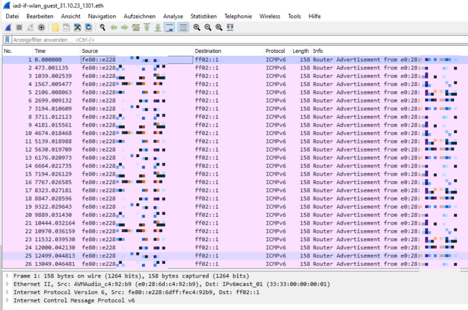

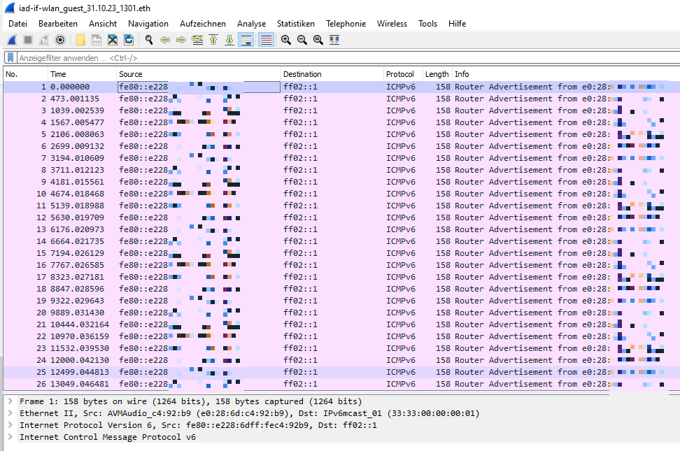

so, Gäste sind abgereist, 'Problem' ist immer ncoh da, habe jetzt mal mit Wireshark ausgelesen:
sehe ich das richtig, dass da jemand Webradio mit einem AVM C4 hört? Das ist definitiv nicht inhouse, weder Wohn- noch Gästehaus, würde dann in Richtung Nachbarschaft weiter recherchieren...
Wobei, das 'c4' gehört wohl zur MAC-Adresse, aber AVMAudio klingt schon komisch... Und C4 wäre ja per DECT eingeloggt, dafür hätte man Zugriff auf die Box haben müssen, den hatte definitiv niemand!

Ich glaube nicht dass AVMAudio etwas mit Audio oder einem FRITZ!Fon zu tun hat. AVMAudio könnte einfach die Kennung des Interface der FRITZ!Box seien.
Ich würde mal schauen ob man die die Filter so setzen kann dass du siehst wohin das Unbekannte Gerät Verbindungen aufbaut.
boah, da ist mein Wissen leider am Ende...

Die Mac gehört laut Liste zur:
AVM Audiovisuelles Marketing und Computersysteme GmbH
welche Mac meinst Du, die eingangs genannte? Welche Liste, ich habe in diversen Verzeichnissen nichts gefunden...
Kannst Du ggf auch näheres zum Gerät sagen? Im o.g. Tracking passierte ja nicht wirklich was, leider.
Auf deinem Screenshot steht die Mac Adresse des von dir gesuchten Geräts:
E0:28:6D:C4:92:B9

Ne ich kann nicht mehr dazu sagen.
Wollte nur sicher gehen, das du dich nicht in die falsche Richtung "verrennst".
Das einzige was ich noch sagen kann: viele Geräte zeigen die letzten 3 stellen der Mac in ihrem Namen, zur klaren Identifikation.
Es handelt sich also nicht zwingend um ein "AVM C4" wie du vermutest.
Der Name beruht auch hier auf dem Ende der MAC: E0:28:6D:C4:92:B9

achso, die Mac... jetzt bin ich richtig verwirrt, denn im Wlan meldet sich regelmässig eine andere, nicht wirklich zuzuordnende Mac an, siehe erste Seite...

Naja über die Mac im Screenshot hast du ja auf das AVM C4 geschlossen. Wenn es eine andere Mac ist welche du suchst, musst du im Screenshot auch das richtige Gerät anwählen 😉
Die vom Eingangspost genannte MAC gehört zur
Hui Zhou Gaoshengda Technology Co.,LTD
Die bauen im Auftrag alle möglichen Geräte. Von Routern zu Tablets zu Netzwerkkarten für PCs..

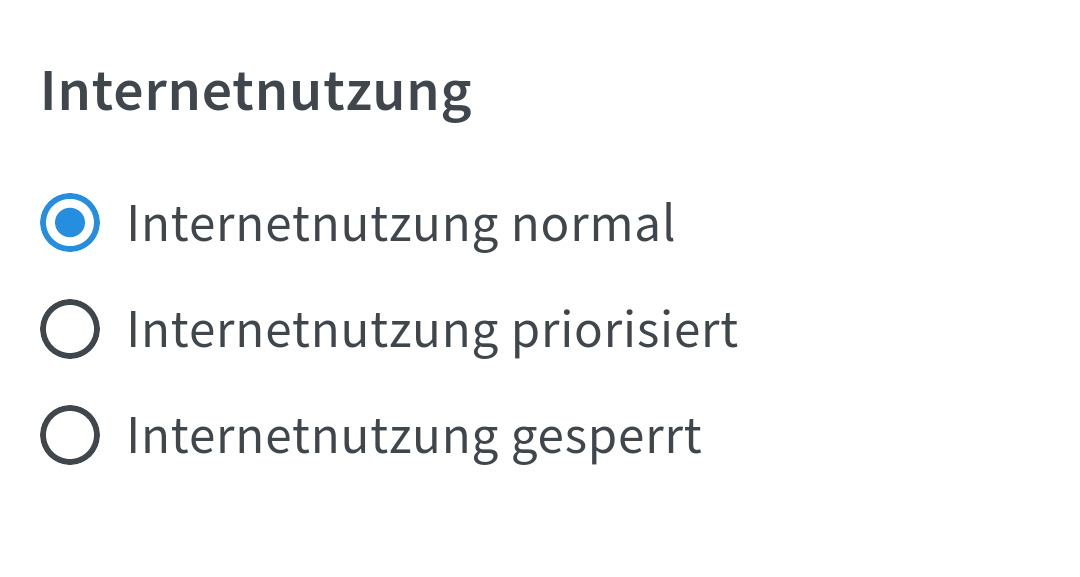

pueh schrieb:
Dein Link beschreibt Whitelisting, ich sollte (und würde auch gerne) blacklisten, das ist 'leicht' anders ;)
Zumindest den Internetzugang kannst du dem Gerät sperren:
Einstellungen -> Heimnetz -> Netzwerk -> (Tab "Netzwerkverbindungen" sollte eigentlich automatisch offen sein) -> "Stift" hinter dem Gerät
