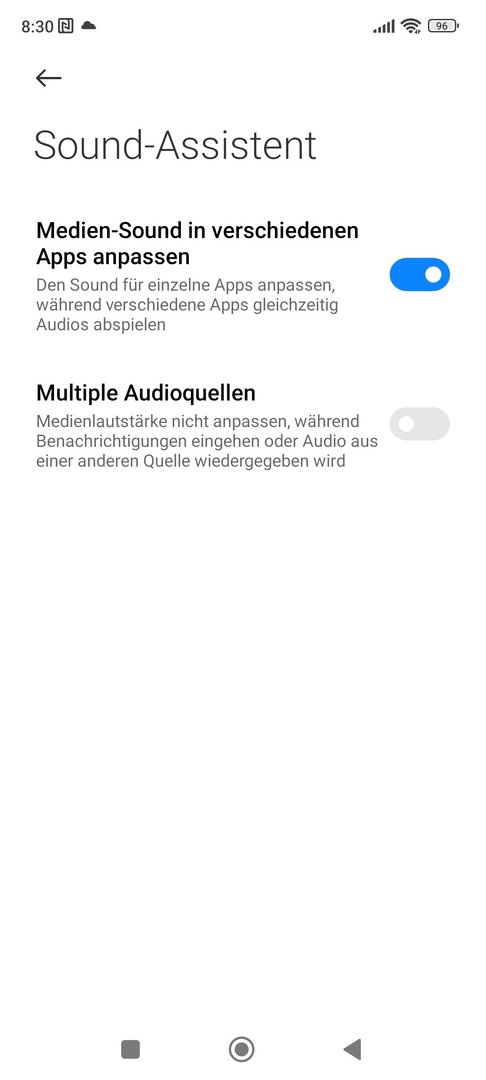

Hi zusammen, ich habe mir das Redmi 11 zugelegt und ebenfalls dieses Problem gehabt. Nun habe ich unter den Einstellungen " Ton & Vibration" die Rubrik Sound Assistent gefunden und die Obere Funktion war nicht aktiviert
(Medien-sound in verschiedenen Apps anpassen). Diese habe ich aktiviert und bislang keine Lauten und nicht stumm zustellenden Ton von Drittanbietern Apps mehr gehabt.
Falls dieser Fehler nun endgültig weg ist, vermute ich das es ein Sounuberlagerung war die mit der Primärresierung der Einzelnen Apps zu tun hat.
