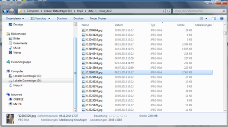

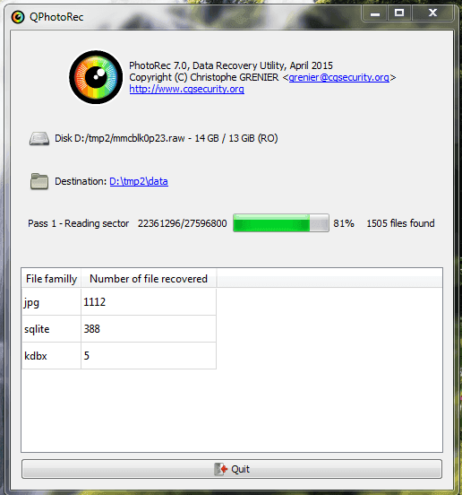

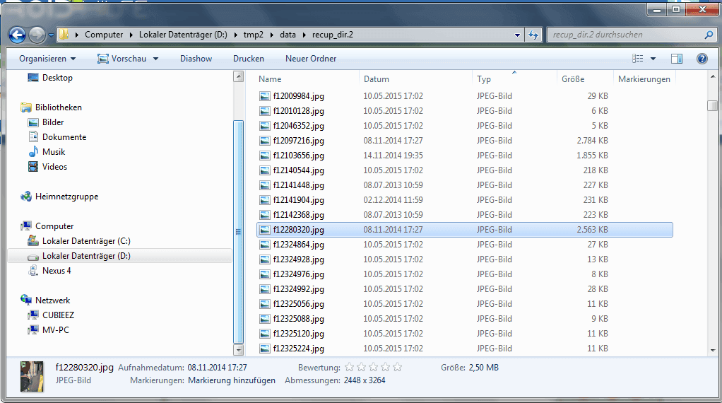

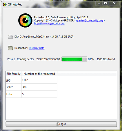

Nachdem er endlich fertig kopiert hat das ganze in photorec ausgewählt, eingestellt nach was er suchen soll, dann sollte er einiges finden

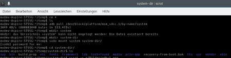

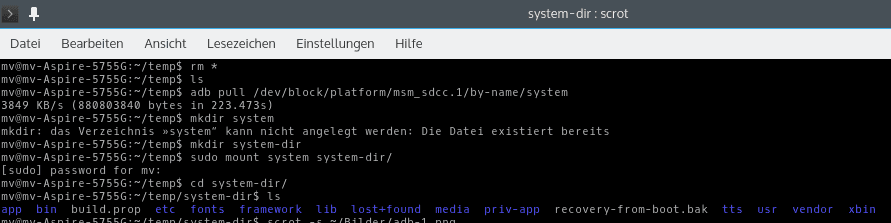

ich hab schnell (wegen der Größe) /system genommen, geht mit data genauso
