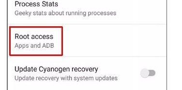

Auch der Weg über ADB benötigt root und der "Experte" hat ihn auch in seinem Weg "ohne Root" aktiviert - keine Ahnung ob ihm das beim Erstellen der Anleitung bewußt war:
Möglicherweise geht es noch in älteren Android-Ständen aber sicherlich nicht mehr ab Android 4.x und höher.

Nächster Schritt ist "adb root", das startet den Daemon im Root-Modus neu, setzt aber vermutlich die Einstellung "Root für ADB" im Telefon wie im vorherigen Post beschrieben voraus.
Erst wenn das ohne Fehler klappt würde der "adb pull ..." funktionieren.
