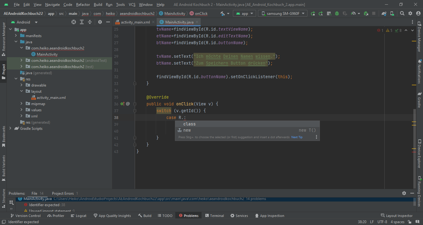

Dann schau dir doch noch mal das Switch an was hast du da vergessen?
Ich sehen kein "case"

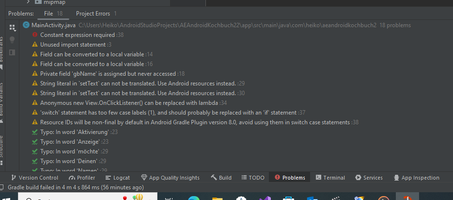

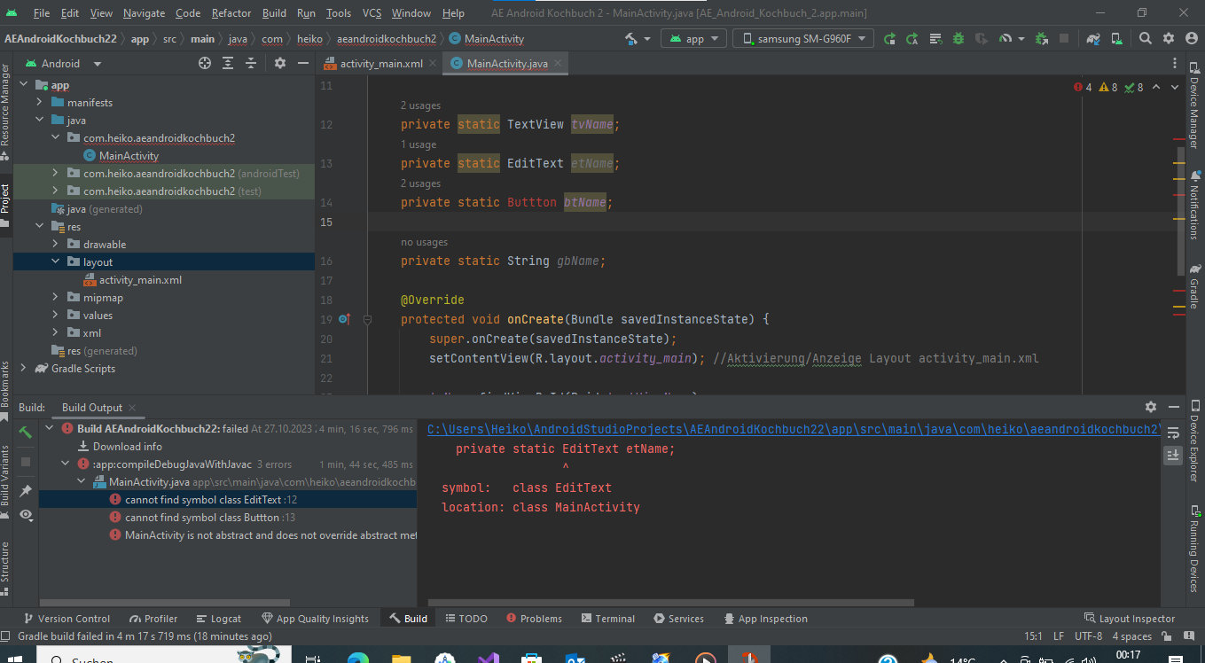

Ich habe bischen weitergemacht. Jetzt bekomme ich diese Fehler angezeigt:
Ich verstehe nicht was an private static EditText etName; falsch sein soll.
LG und gute Nacht,
Heiko

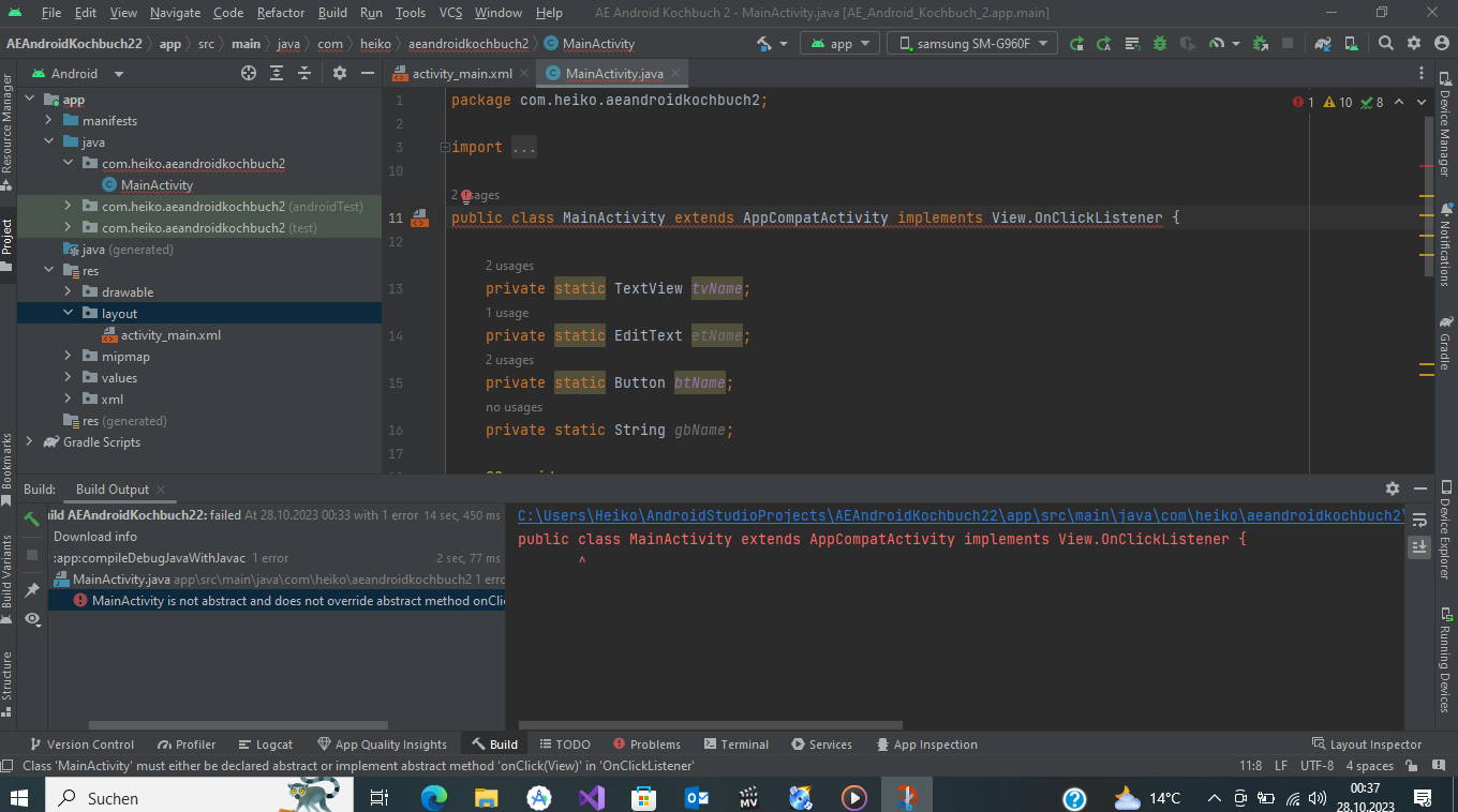

Ich weiß nicht wie, aber der Fehler ist weg. Dafür jetzt ein anderer Fehler:
Ich habe die Zeile public class... genauso wie im Video.
LG
Heiko
Moin.
Habe den "Fehler" gefunden. Der Fehler saß vor dem Laptop. Habe die Anleitung nicht richtig zu Ende gelesen.

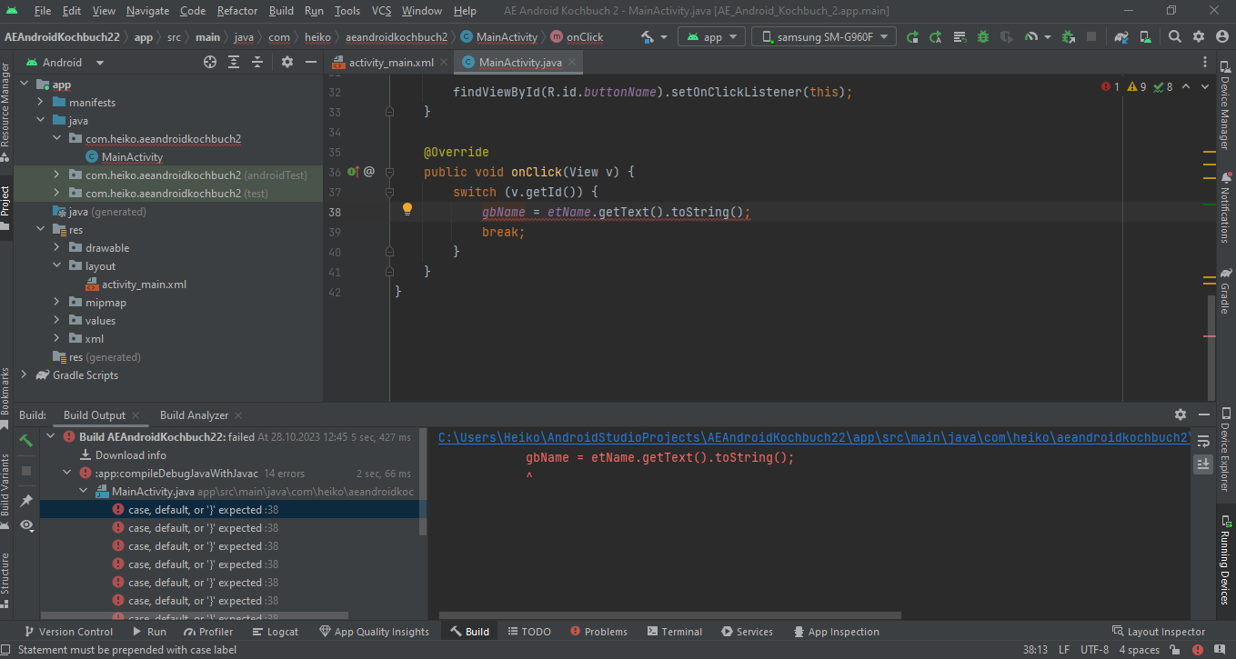

Dafür habe ich einen anderen Fehler:

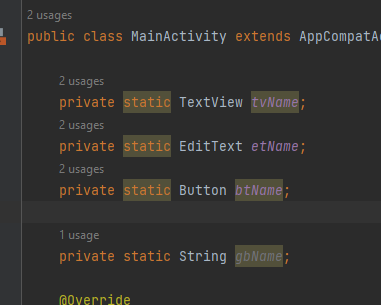

Die Deklaration von gbName scheint nicht zu klappen:
Reaktionen: Data2006 und swa00
Oh man. Das darf nicht wahr sein. switch case hatte ich bei VB(A), C/C++ und evtl. auch schon bei Unix Programmierung gehabt. SCO Unix aber schon über 20 Jahre her. Das case hätte ich nicht vergessen dürfen. Das tut schon weh.
LG Heiko
Hau mal bitte deine "static" raus - wer hat dir das denn beigebracht ? :)
"static" ist NICHT äquivalent mit einer globalen variablen wie unter z.b. C gleichzusetzen
Wenn du dich darauf verlässt , kann dir der GarbageCollector die Variable unter dem Hintern wegziehen .
Overview of memory management | App quality | Android Developers
Wenn du das dennoch so machen möchtest, musst du explizit auf den LifeCycle reagieren.
The activity lifecycle | Android Developers
Für "statische" Variablen benutzt man i.d.R. eine SingleTon Klasse

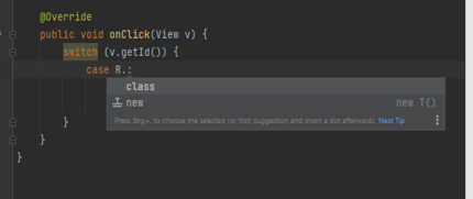

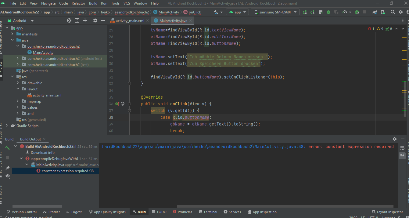

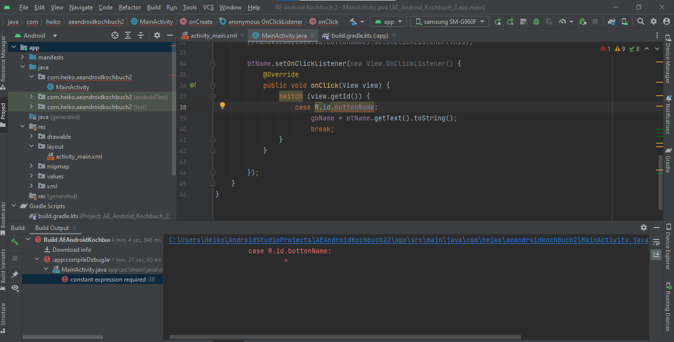

Habe case geschrieben, komme trotzdem nicht weiter:
Was ist nun schon wieder los?
LG Heiko
Es wäre schön , wenn du in Zukunft die gesamte Fehlermeldung des Complier präsentierst .
Wir können hier nicht in deinem screenshot "scrollen" - noch ist unsere Kristallkugel leistungsstark .
Komm mal BITTE runter und trink einen Tee - du hast vllt. eine Hektik drauf ..... aber echt lieber Heiko ..... :)
Sooooooo wird das nichts :)

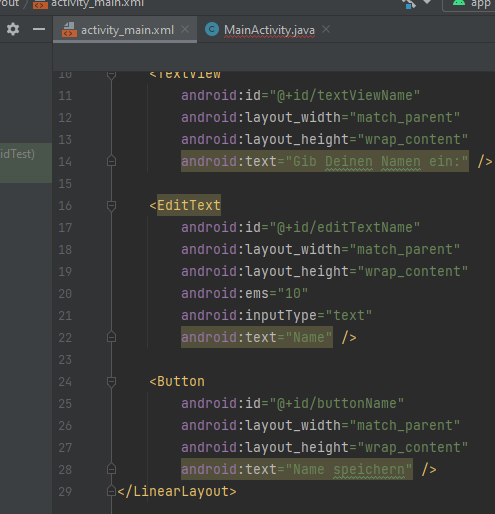

Hast du denn auch diese id im layout vergeben ?

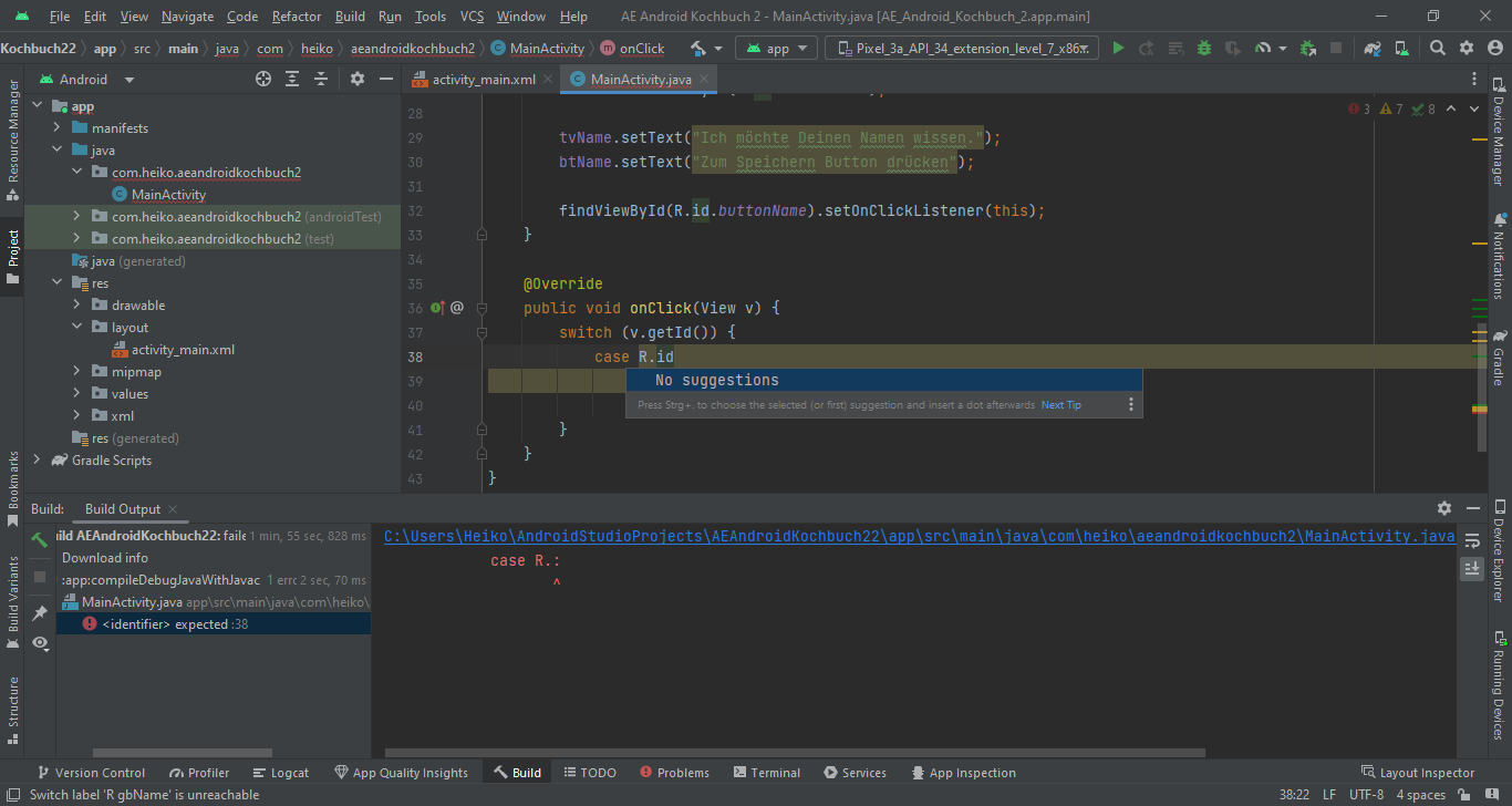

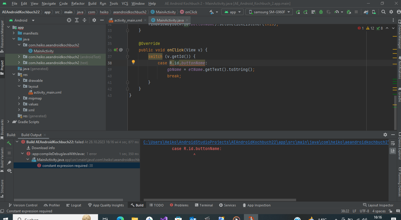

Guten Abend.

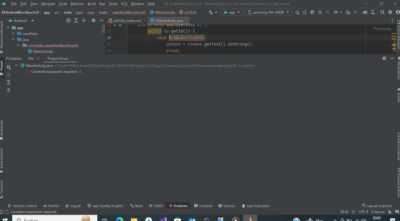

Hier die Screenshots:
Und der Button:
Ich glaube da stimmt was mit R.id.buttonName nicht. Gebe ich R.id.bu ein, kann ich über Autovervollständigen kein buttonName auswählen.
LG
Heiko
Bzw.:
Ich kann kein id auswählen.
LG

mache doch mal Rebuild.
Habe mal Menü Build/Rebuild Project gemacht. Hat nix gebracht. Der findet nach R. das id nicht:
LG Heiko

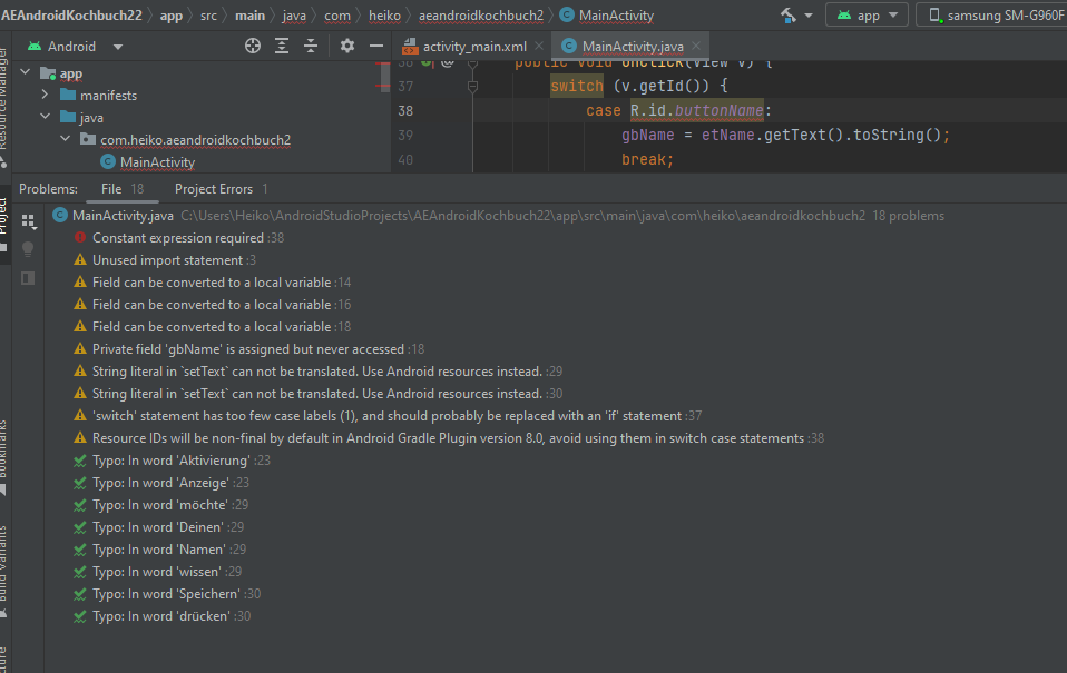

Heiko, du solltest auch alle Hinweise des Compilers beachten.
Alleine schon deshalb, da du eine neuere Version des Gradles & Bibliotheken benutzt, als im Video verwendet wird.
Daher musst Du peinlichst darauf achten , was Dieser dir mitteilt, das tut er auch gut und ist absolut korrekt.

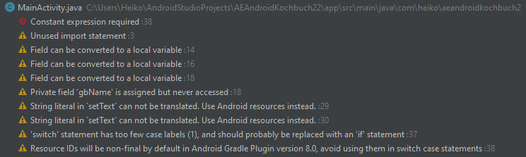

Hier dein eigener Screenshot :
Er gibt Dir hier schon den Lösungsansatz, die Begründung und die Zeilen gleich kostenlos mit hinzu.
Alleine hier schon 9 x mehr oder minder relevante Hinweise. Der Letzte ist schon mal zwingend zu beachten.

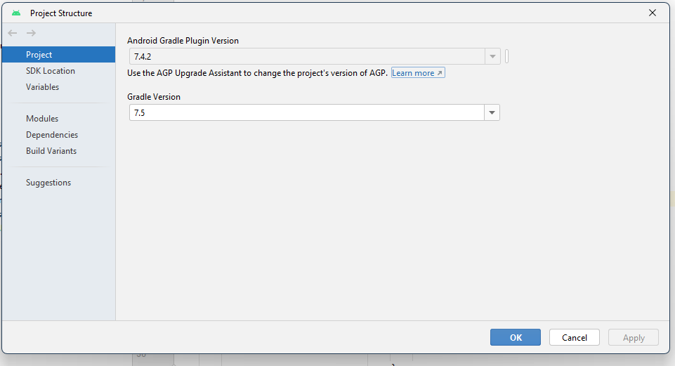

Hallo alles schön und gut was über static und Clicklisterner gesagt wurde .
Stelle dein Projekt um auf eine älterer Gradle Version du wirst > 8.0 haben benutze 7.5.
@jogimuc
Soll er u.U. in 3 Wochen sein Projekt nicht mehr compilieren können ?
Sorry, das ist das Unproduktivste was jetzt hier angeraten wurde.
Ab dem 01.12.23 und die Umstellung aller Bibliotheken auf api34, ist Gradle 7.5 nicht mehr benutzbar.
Gradle | Releases
Schließlich liegen zwischen 7.5 und 8.4 16 Versionen.

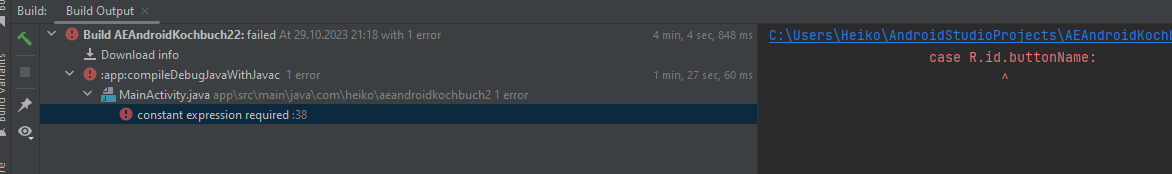

Habe es probiert. Aber ging auch nicht. AS stößt sich am R.id:
Sorry, aber mit den Fehlermeldungen kann ich nix mit anfangen.Obwohl, bei Problems habe ich ja nur eine Fehlermeldung, das andere sind doch nur Warnungen. Oder sehe ich das falsch?
LG
Heiko
Ja, siehst du falsch, denn die letzte Warnung bezieht sich auf dein error (Zeile 38) -
Also genau der Hinweis , was dein Error ausgelöst hat - Warum also nicht beachten ?
Und wenn sie dir nichts sagen, dann kannst du auch in Zukunft keine Lösung dazu finden .
Auch die anderen Warnungen werden dir ein wenig später auf die Füsse fallen, wenn du sie ignorierst.
Aktuelle Warnung : Dieser Stil kann nicht mehr angewendet werden - Eine non-final Resourcen-Id kann nicht mehr in einem switch/ case angewendet werden.
Die beste Lösung dazu habe ich dir oben schon unterbreitet - weshalb ich mich jetzt doch frage, warum du diese nicht genommen hast und krampfhaft versuchst es dennoch "hinzubekommen" .

Ja, ich habe 8.0. Habe mal das 7.5 ausprobiert. Da kamen auch Fehlermeldungen. Das Android Gradle Plugin steht auf Version 8.1.2. Das kann ich auch nicht ändern. Habe jetzt wieder auf Gradle 8.0 zurückgestellt.
LG
Heiko
Wenn dann mindestens das plugin auf 7.4.
Aber du weißt die einwende von swa00.
Doch könntest du recht daneben den kleinen Button klicken.
