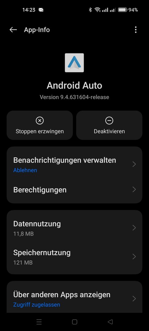

Dann in die Einstellungen zu den Apps. Irgendwo muss dann AA auftauchen und Screenshot machen/hochladen.

Müsste dann so aussehen Screenshot_2023-04-28-14-23-32-80_fc704e6b13c4fb26bf5e411f75da84f2.jpg
AA ist in den Einstellungen nicht zu finden.
