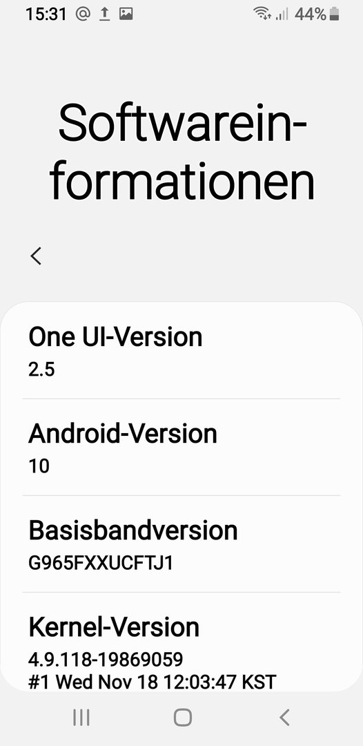

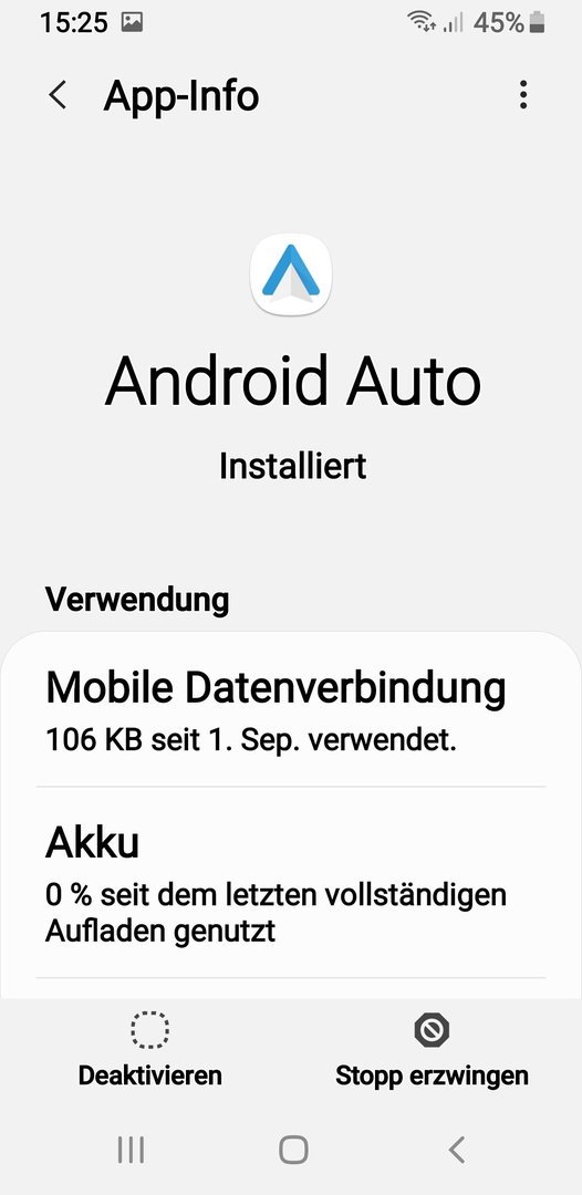

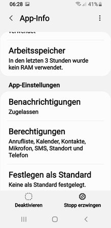

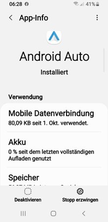

hallo,
ich finde das app symbol von android auto auf dem handy nicht mehr, obwohl es unter den apps angeführt ist.
ich vermute das es daran liegt, das mein samsung s9+ die version android10 drauf hat, wo es ein teil des system sein soll.
wie kann ich das android auto auf dem handy ganz löschen um es wieder neu zu installieren?
im juni ist es noch gegangen, da war die version android9 drauf!
ich habe mal versucht fehler auszuschließen und habe auf dem handy meiner frau das samsung a5 android auto installiert und im DS7 angeschlossen.
es funktionierte sofort, was bedeutet der fehler liegt nicht am auto oder usb kabel, sondern am handy!
wie kann ich android auto von meinem samsung s9+ löschen, damit es wieder funktioniert oder muss ich auf eine neuere version entweder vom android auto warten oder das ich eventuell android11 für das handy bekomme?
ich komme einfach keinen schritt weiter und würde dringend eure hilfe brauchen.
ich kann die app android auto nicht deinstallieren, nur die aktualisierungen kann man löschen, aber das bringt mir leider nichts :(

Android Auto ist ab Android 10 automatisch mit auf dem Handy. Man kann es so nicht aufrufen, es startet automatisch, wenn du das Handy am Autoradio per USB anschließt.

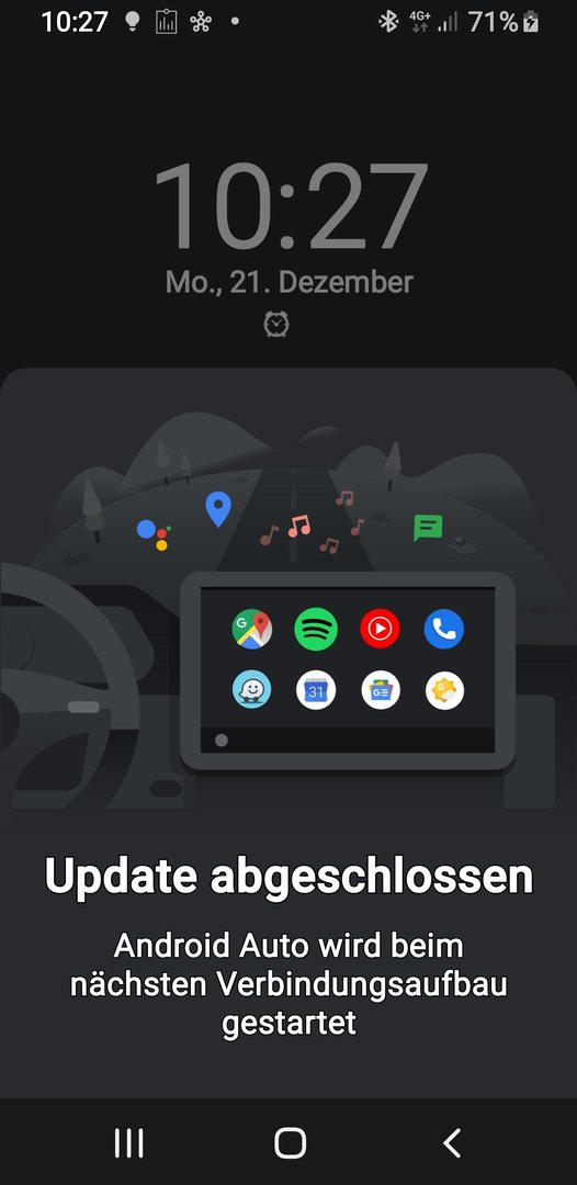

Wenn jch ein anderes Handy an schließe, gehts aber. Woran könnte es liegen? Ich habe auch mal die Aktualisierungen vom Handy gelöscht, dann am Auto angesteckt, dann kommt am Handy die Meldung *siehe Anhang*,.
Dann wirst aufgefordert, das Handy zu aktualisieren, was ich dann auch gemacht habe

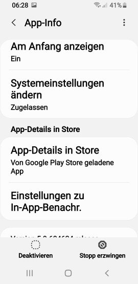

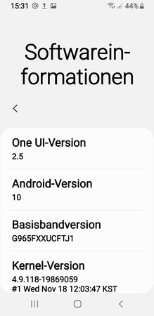

danke für den tipp, aber ich habe es mit dem handy meiner frau probiert. ich habe ein kurzes kabel mit 40cm und ein längeres originales samsung kabel. mit beiden funktioniert das handy meiner frau. darum kann ich ausschließen das es am kabel liegt. ich habe das s9+ schon aus dem auto gelöscht und neu verbunden, hat auch nichts gebracht. so weit komme ich zu den einstellungen in der app, am schluß bei den einstellungen steht die version 5.9.604634-release. da werde ich wohl auf ein neues handy warten müßen (s20 ultra 5g). ich hab zwar gelesen man kann es mit einem flash tool zurück setzen auf android9, aber da ich technisch nicht so begabt bin, werde ich es wohl lassen. lg reini

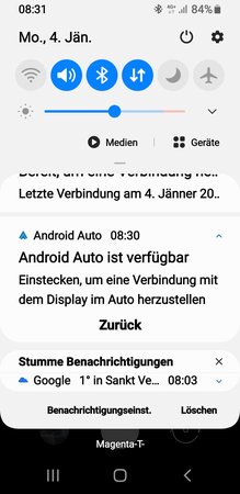

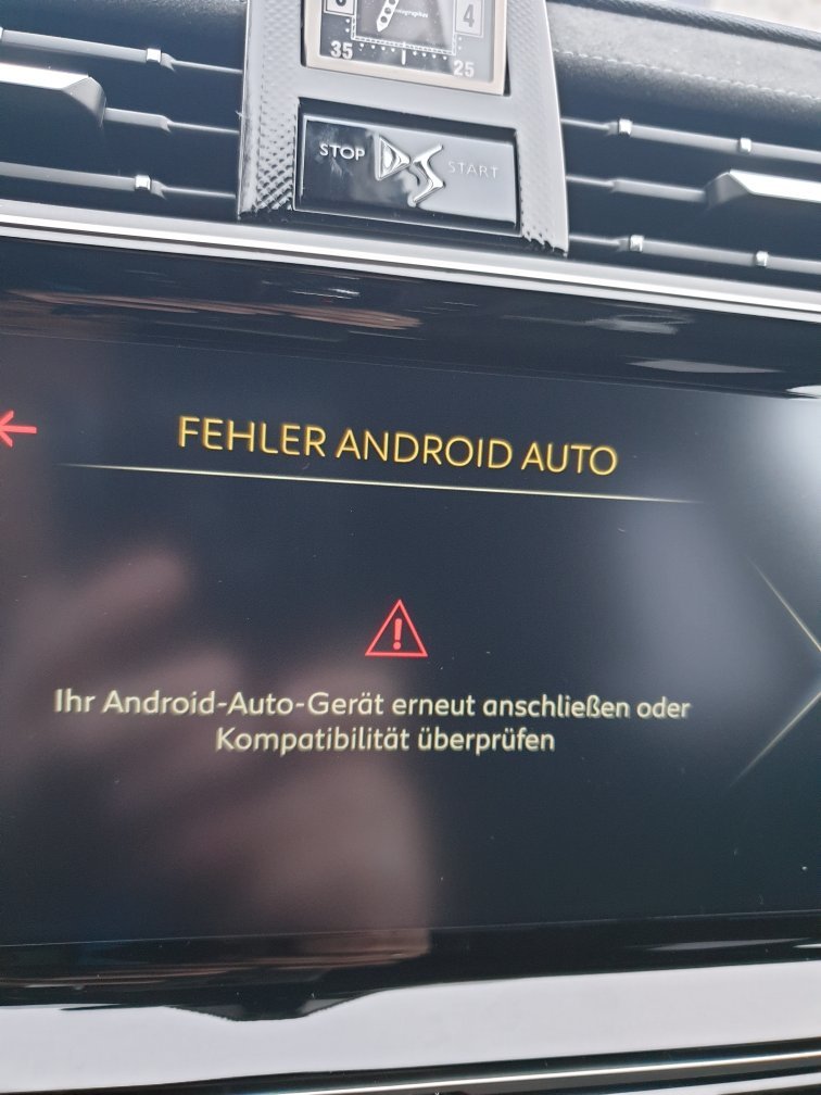

wenn ich ins auto starte, die elektrische handbremse anziehe erschein am handy folgende meldung
>Anrdoid Auto ist verfügbar< bild1.
am am display vom auto steht für 1-2 sec >Android Auto Verbindung wird aufgebaut (bild2)
dann kommt diese meldung im display vom auto YFehler Android Auto< (bild3).
hat noch jemand einen vorschlag was ich noch probieren kann? mit dem fehler brauche ich auch nicht zu DS Automobiles fahren, weil AA ja mit dem handy meiner frau funktioniert. damit ist wohl ein fehler von DS auzuschließen oder??

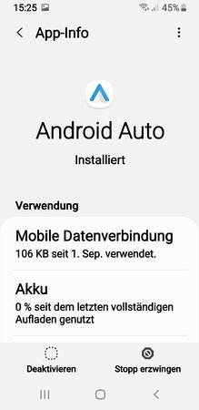

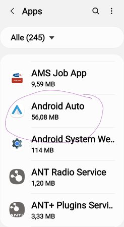

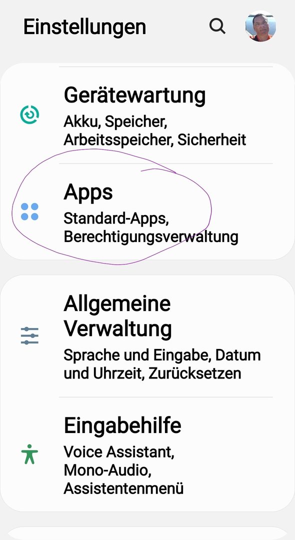

Cache und daten vom google play gelöscht hat nicht geholfen. Hab dann die App Android Auto gelöscht und neu installiert, sind zwar alle Routen weg, aber es ging wieder.
